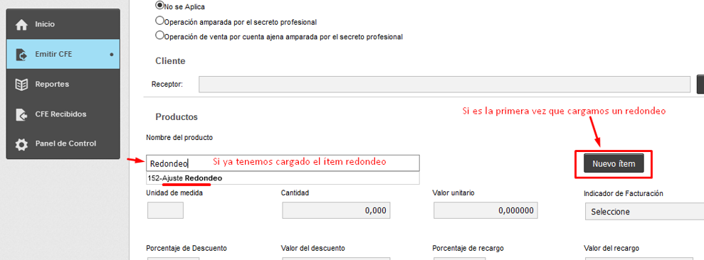

Al momento de creación de comprobante, en el paso 2- Digitación del CFE añadiremos los ítems correspondientes al mismo. Una vez finalizamos cargaremos el ítem Redondeo para cargar el valor correspondiente. Si es la primera vez que realizamos un redondeo, deberemos crear el ítem pulsando sobre Nuevo ítem.

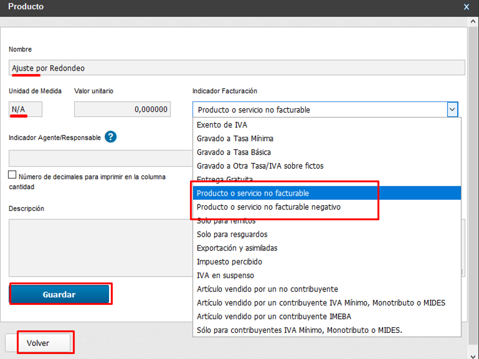

Creación del ítem redondeo
Luego de pulsar Nuevo ítem, en la nueva ventana indicaremos el nombre del mismo (Ajuste por redondeo o similar), la unidad de medida (N/A, significa no aplica) y el indicador de facturación (Producto o servicio no facturable o Producto o servicio no facturable negativo según corresponda). No cargaremos ninguna otra información.
Pulsamos Guardar y luego Volver.

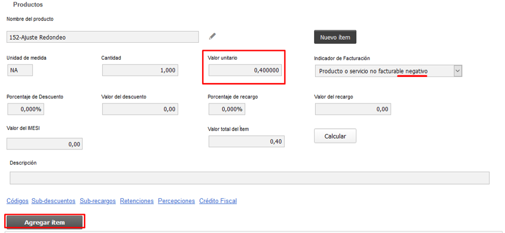

Nuevamente en la pantalla de edición del CFE, cargaremos el Valor unitario correspondiente al ítem y pulsaremos Agregar. Siguiendo el ejemplo, añadiremos un ajuste de 0,40 con indicador de facturación como Producto o servicio no facturable negativo, ya que el redondeo debe restarse.
Nota: El indicador de facturación podrá modificarse para cada comprobante pudiendo elegir si el monto será negativo o no, según corresponda.

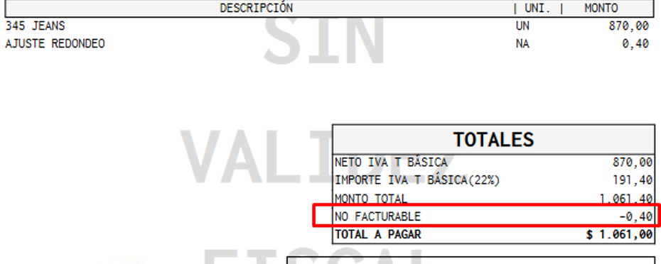

Podremos visualizar el redondeo en la representación impresa, en el área de los Totales:
