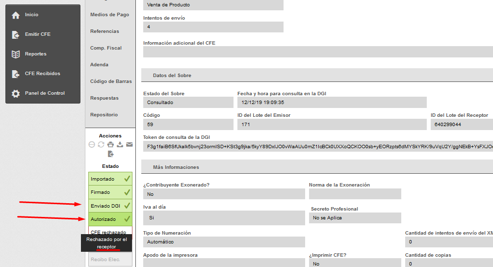

Me llegó un aviso que indica: “El receptor rechazo el CFE de tipo e-Factura, serie A y numero 56”. ¿Qué debo hacer al respecto?

En este caso, los rechazos de comprobantes por parte de los receptores dependen únicamente del receptor y su sistema de facturación electrónica. Puede que la empresa haya rechazado el comprobante porque cree que es incorrecto o que su propio sistema de facturación electrónica haya emitido el rechazo. Lo correcto en este caso es comunicarse con la empresa receptora para verificar el motivo del mismo.
Tener en cuenta que el rechazo de los comprobantes por parte del receptor no tiene incidencia fiscal según la normativa actual, por lo que es independiente del envío y autorización de DGI.
Recomendamos igualmente, verificar que el comprobante haya sido autorizado por DGI ingresando a mismo desde MVD Factura:
