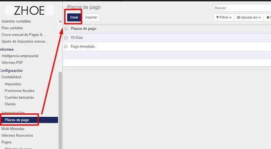

Para administrar los planes de plazos relacionados a una factura, se precisa configurar los plazos de pago previamente en MVD Gestiona > Módulo de Contabilidad > Plazos de pago. Éstos aplican tanto en facturas de cliente como en facturas de proveedor.
Ejemplo, para una factura específica: Pago a 30 días.
Configure sus planes de plazos usuales desde la aplicación Contabilidad  > Configuración > Administración > Plazos de Pago:

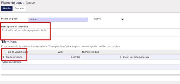

La creación implica cargar la descripción del plazo y los términos:

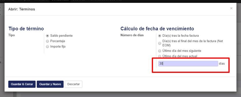

Al configurar los términos de un pago, se podrán crear una línea con vencimiento estándar o varias líneas. Si crea un término de pago con varias líneas, asegúrese que la última es el saldo. (evite hacer 50% en 10 días y 50% en 21 días porque, con el redondeo, puede no calcular exactamente el 100%).
Tomando como referencia el ejemplo, elegimos que el saldo pendiente lo pagará en 30 días.

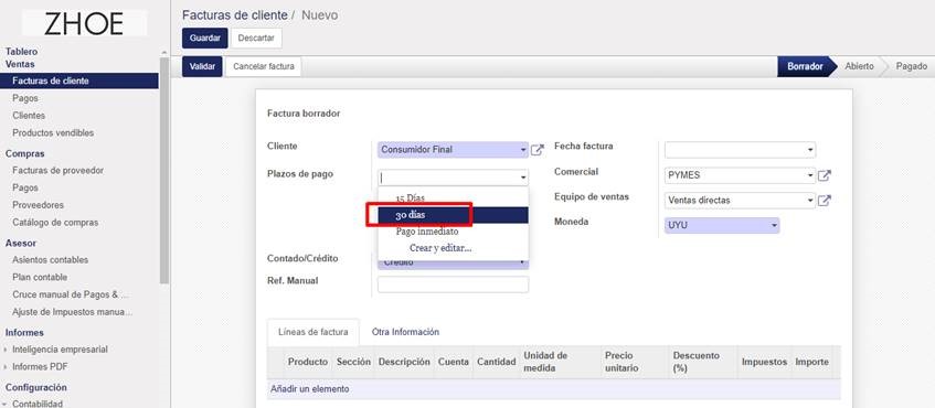

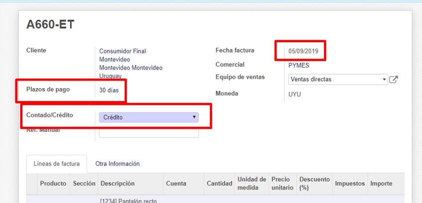

Una vez guardado, se podrá utilizar al crear la factura:
Quedando visible de la siguiente manera:
