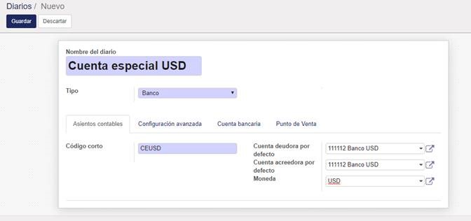

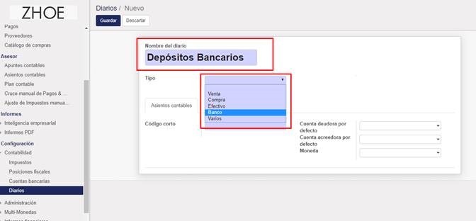

Un ejemplo de Diario a crear sería de una cuenta en especial en moneda extranjera. Para esto ingresamos en Contabilidad > Configuración > Contabilidad > Diarios y pulsamos Crear:
En este caso se seleccionaría el Diario tipo Banco y se agregaría un código corto que aparecerá como identificado en los asientos contables, las cuentas por defecto y la moneda asociada al diario:
En el caso de que el diario sea genérico o utilice la moneda base de la compañía no será necesario elegir ningún tipo de moneda.
