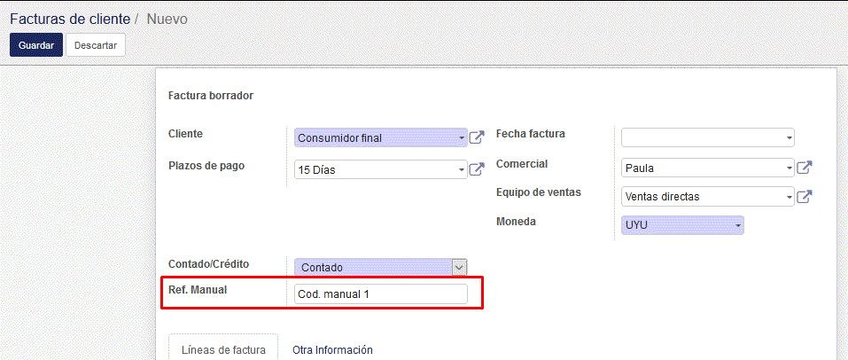

Si deseas registrar en el sistema facturas que fueron realizadas de forma manual y enviadas a DGI, puedes hacerlo mediante la Referencia Manual.
Para esto, simplemente creas la factura de la misma forma que habitualmente, pero antes de validarla debes completar el campo Ref. Manual. Recomendamos cargar en este campo el número de la factura que se realizó en papel o en un sistema anterior, a modo de poder identificar la misma.
