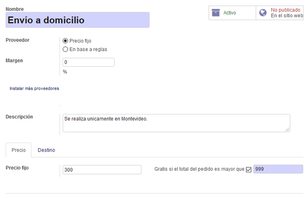

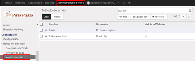

Desde el módulo Sitio web > Configuración > Comercio electrónico > Métodos de envío se podrán gestionar los métodos de envío del sistema.
Para agregar un nuevo método pulsar Crear. Allí se podrá indicar:
·         Nombre: Permite identificar al método de envío, será visible para los clientes al momento de realizar la compra.
·         Activo: Habilita el método de pago en el sistema. Pulsando sobre este botón se habilita o deshabilita el mismo.
·         Publicado en el sitio web: Indica si el método de pago estará disponible o no en las compras del sitio web. Pulsando sobre este botón se habilita o deshabilita el mismo.
·         Proveedor: Indica si el precio del envío es fijo o se calculará en base a condiciones.
PRECIO FIJO
En la solapa Precio se deberá indicar el costo del envío, con la opción de configurar un envío gratis para compras mayores a un monto específico.

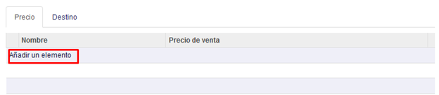

PRECIO EN BASE A REGLAS
Si se selecciona como Proveedor la opción “En base a reglas” se deberán añadir en la solapa Precio, las reglas a aplicar para calcular el mismo.
Al pulsar Añadir un elemento se desplegará una nueva ventana donde se podrán indicar las condiciones deseadas para calcular el costo. Las condiciones se pueden calcular en base al Precio, Peso, Cantidad y Volumen.
Nota: Para aplicar condiciones por peso o volumen se deberán configurar estas características a los productos.
Pulsar Guardar y Cerrar para volver a la edición del método de envío o Guardar y Nuevo para agregar otra condición.
