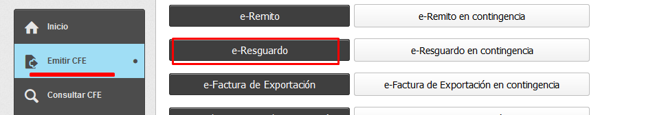

Para emitir un e-Resguardo, se debe ingresar al menú Emitir CFE y luego seleccionar e-Resguardo.

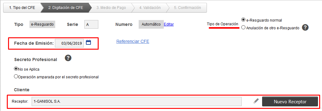

En la nueva pantalla seleccionamos la fecha, indicamos si es una resguardo normal o anulación de otro y elegimos el receptor del mismo. Si no contamos con ningún receptor cargado en el sistema, podremos pulsar sobre Nuevo Receptor.

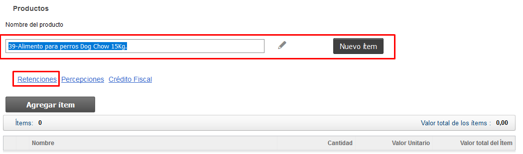

A continuación, cargaremos el ítem correspondiente o añadimos uno nuevo desde la opción Nuevo ítem. El ítem en este caso corresponde a la descripción que se verá en la línea del resguardo, recomendamos cargar un ítem con un nombre descriptivo, unidad de medida "N/A" (no aplica) y valor unitario cero, ya que estos datos no aplicarán al resguardo.
Deberemos pulsar sobre retenciones para cargar la información de la misma.

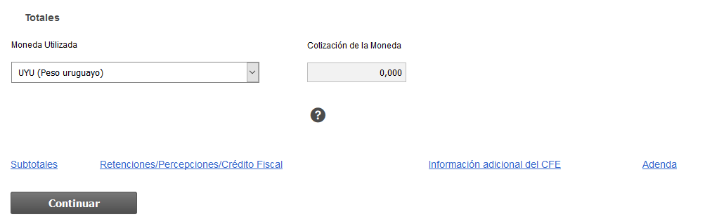

Por último, seleccionaremos la Moneda utilizada y la cotización (si corresponde) y pulsamos Continuar.
