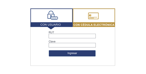

Ingrese a servicios.dgi.gub.uy e inicie sesión con su RUT y Clave

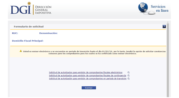

De inmediato se muestra lo siguiente:
En esta pantalla, se visualizan tres opciones:
  • Solicitud de autorización para emisión de comprobantes fiscales electrónicos
    En esta opción podrás realizar la solicitud de un CAE en producción.
  • Solicitud de autorización para emisión de comprobantes fiscales de contingencia
    En esta opción podrá realizar la solicitud de un CFC, que es un CAE para los comprobantes de contingencia.
  • Solicitud de autorización para emisión de comprobantes en período de transición
    En esta opción podrás realizar la solicitud de autorización para impresión de comprobantes fiscales tradicionales. Esta opción, sólo será visible mientras la empresa se encuentre en el período de transición de 4 meses a partir de la fecha indicada en la Resolución de DGI.

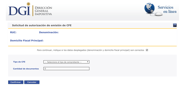

Al clickear sobre la primer opción, mostrará la siguiente pantalla donde deberá verificar que los datos registrales sean correctos.
Luego, seleccione el tipo de comprobante a solicitar de la lista desplegable (para este caso, deberá solicitar e-Ticket)  y complete la cantidad requerida en el campo correspondiente. Es importante que sepa, que deberá realizar una solicitud por cada tipo de comprobante que vaya a utilizar (si tiene dudas sobre qué comprobantes necesita por favor validar con su contador de referencia).

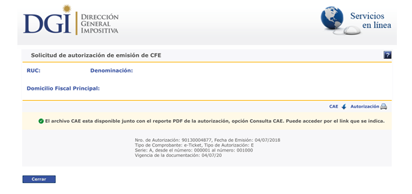

Luego de clickear el botón Confirmar, se desplegará una pantalla confirmando la autorización, dejando disponible para descargar el archivo CAE y permitiendo imprimir la autorización con los íconos correspondientes.

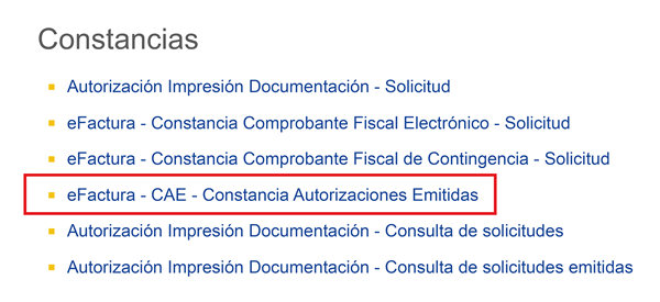

Adicionalmente, en la opción eFactura – CAE – Constancia de Autorizaciones Emitidas del apartado Constancias, se encuentran disponibles para descargar tanto los CAE como el archivo PDF de la Solicitud.

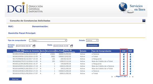

Al ingresar en dicha opción, se podrán descargar todos los archivos CAE que necesitamos para poder avanzar.
Una vez descargados los archivos en formato XML, deberá importar los CAE en el sistema de facturación electrónica.
