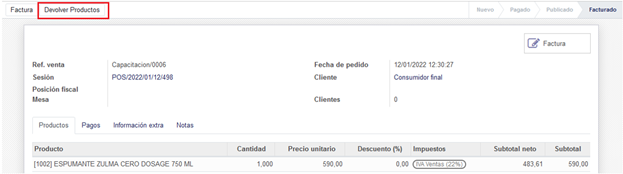

Ingresar en Punto de venta > Pedidos y seleccionar el pedido en cuestión.
Dentro del pedido pulsar Devolver productos
Nota: Para proceder con la devolución es necesario tener la caja sobre la cual se creó el pedido abierta, ya que el pedido de devolución se creará sobre la misma.

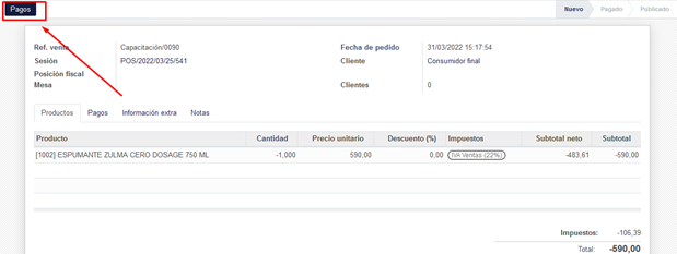

Seleccionar la opción Pagos para registrar el pago de la devolución del pedido.
Interfaz de usuario gráfica, Aplicación
El contenido generado por IA puede ser incorrecto.
Se va a desplegar la siguiente pantalla dónde se puede seleccionar el medio de pago y el importe de la devolución (por defecto el medio de pago del pedido original y el importe total)
Seleccionar Realizar pago para avanzar.

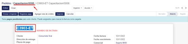

Una vez registrado el pago, selecciona la opción Factura para emitir la nota de crédito.

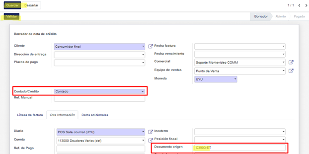

Se va a generar la nota de crédito en borrador, en la solapa Otra información ingresar el número de factura del pedido original como Documento origen, para referenciar en la nota de crédito
Interfaz de usuario gráfica, Aplicación, Teams
Nota: Se debe de escribir la serie completa e incluir el tipo de documento en Documento origen. Por ejemplo, para la e-factura A1 escribiremos "A1-EF" y para el e-ticket A102 escribiremos "A102-ET"
Para finalizar seleccionar Validar para emitir la Nota de crédito. Cuando se cierre la caja, al finalizar el día, el pago del pedido de devolución quedará conciliado con la nota de crédito.
