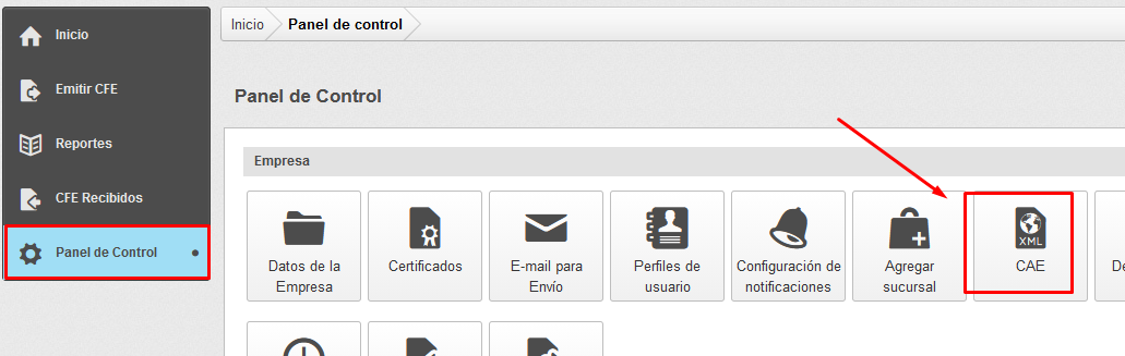

De ser así, es posible que los CAE se hayan cargado para una Forma de emisión incorrecta (en el último paso de la consulta ¿Cómo cargo los CAE en el sistema de facturación electrónica? se especifica la forma de emisión a indicar). Para verificar esto debemos ingresar en Panel de Control > CAE:

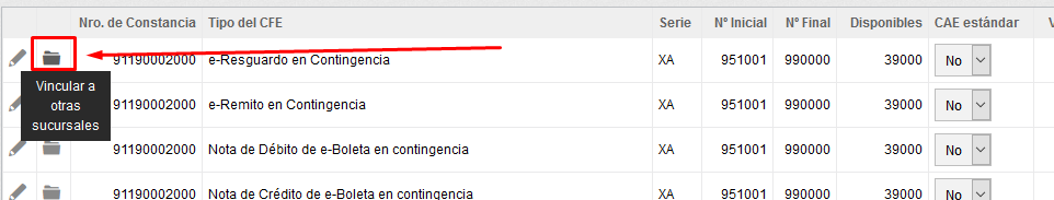

Buscamos el CAE que está generando el problema (debería ser el último que cargamos) y seleccionamos el ícono Vincular a otras sucursales que se encuentra a la izquierda:

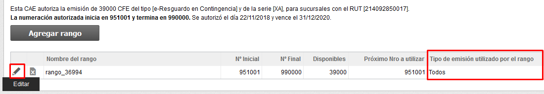

En la nueva ventana verificamos el Tipo de emisión asignada al rango. De ser incorrecto pulsamos sobre el ícono Editar sobre la izquierda:

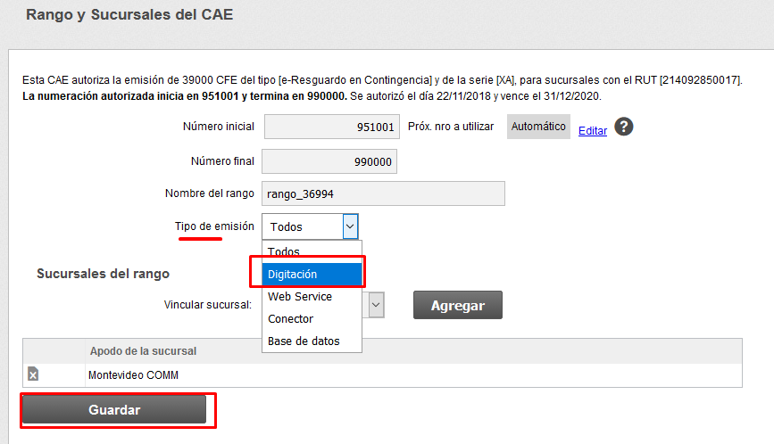

A continuación, seleccionamos Digitación en el campo Tipo de emisión y pulsamos Guardar y luego Volver.
Una vez realizados estos pasos deberíamos poder emitir comprobantes correctamente.
