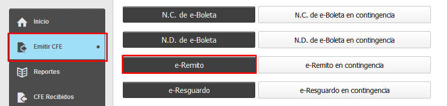

Para anular un e-remito debemos ingresar en Emitir CFE y seleccionar el tipo e-remito:

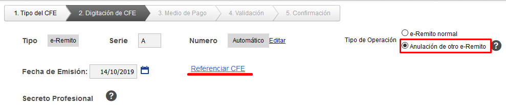

En la nueva pantalla seleccionamos como Tipo de Operación > Anulación de otro e-Remito. Luego pulsamos sobre Referenciar CFE para indicar el e-remito que queremos anular:

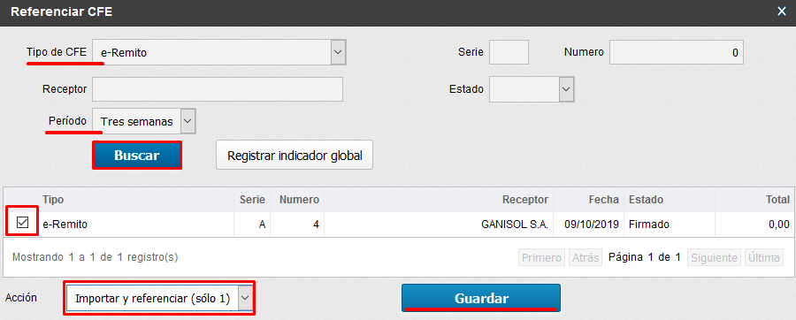

En la nueva pantalla seleccionamos e-remito y el período correspondiente y pulsamos sobre Buscar. Luego seleccionamos el e-remito a anular de la lista y elegimos debajo Importar y referenciar. A continuación, pulsamos Guardar.
Nos cargará la información del e-remito referenciado. Si es necesario, podemos modificar la misma y pulsamos Continuar para pasar a la pantalla de validación. Por último, verificamos que la información sea correcta y emitimos el comprobante. Si se desea, se puede Visualizar antes la pre-impresión del mismo.
