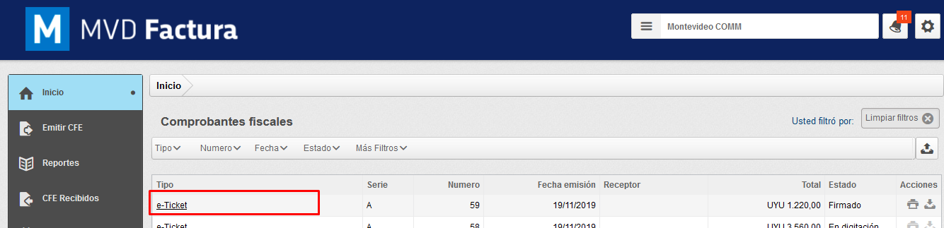

2.       Una vez tengamos creado el ítem correspondiente, ingresamos al menú Inicio y localizamos el comprobante al cual deseamos asociar el nuevo recibo. Lo seleccionamos para ingresar al mismo:

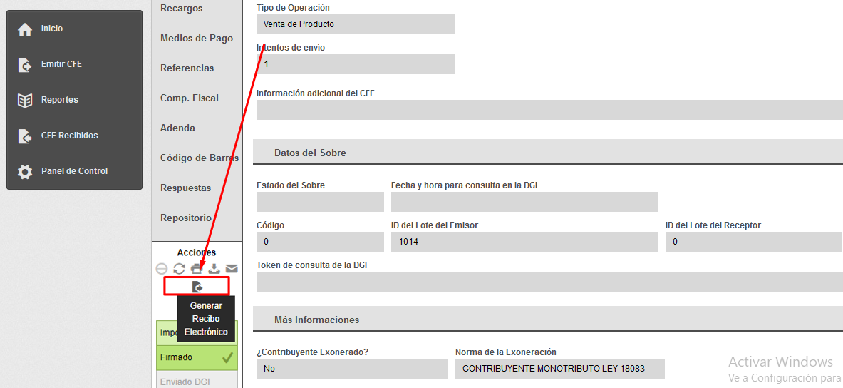

3.       En la nueva pantalla, debemos seleccionar la opción Generar recibo electrónico ubicada a en la parte inferior izquierda del comprobante:

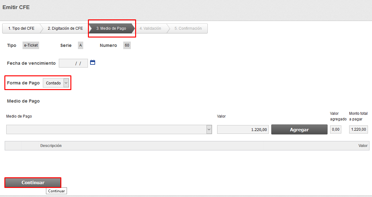

4.       El recibo se generará con la misma información que el comprobante referente, solo debiendo confirmar la Forma de pago y en caso de que se desee, el medio de pago:

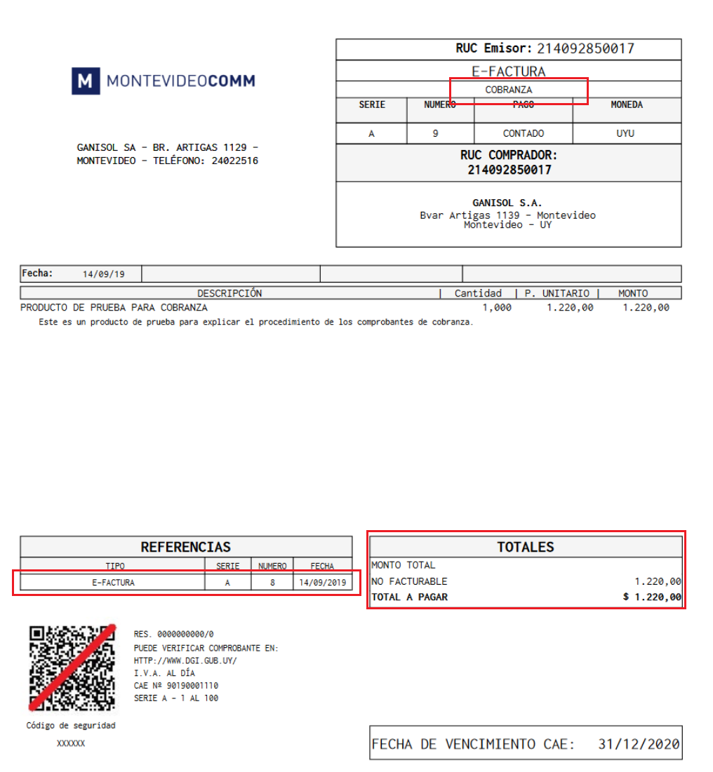

5.       Una vez pulsamos sobre Continuar, nos mostrara toda la información del comprobante de cobranza a emitir y podremos seleccionar Visualizar impresión para verificar que los datos sean correctos:
6.       Una vez verificados los datos, pulsamos sobre Emitir para finalizar.
