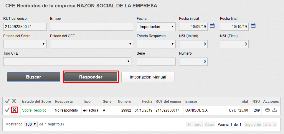

Para responder un CFE recibido, es necesario ingresar en MVD Factura y en el menú lateral hacemos clic en el botón CFE Recibidos. En esta pantalla, podrá visualizar todos los CFEs recibidos de los proveedores que ya sean emisores electrónicos:
A continuación, hay que seleccionar la opción de Confirmar y luego hacer clic en el botón Responder.
Luego de hacer clic en el botón Responder, el XML de respuesta será enviado al emisor y MVD Factura mostrará la confirmación:
Después de responder el CFE recibido, el campo Respuesta cambiará a Confirmado.

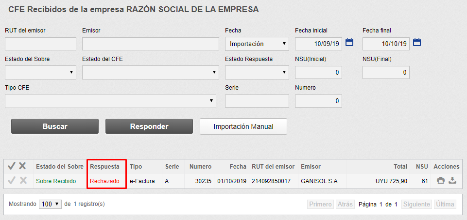

Para rechazar un comprobante hay que seleccionar la opción de Rechazar y luego hacer clic en el botón Responder:
Luego de hacer clic en el botón Responder, podrá especificar el Motivo del Rechazo del CFE y también informar más detalles sobre el rechazo.
Luego de informar el motivo, deberá hacer clic en el botón Confirmar y el XML de respuesta va a ser enviado al emisor y MVD Factura mostrará la confirmación.
Después de responder el CFE recibido, el campo Respuesta cambiará a Rechazado.
