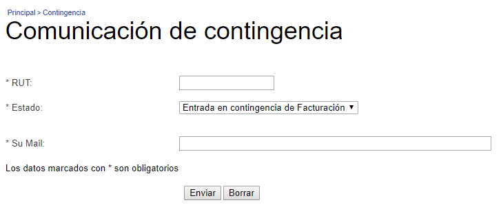

Paso 1: Cuando el emisor comience a operar en contingencia, deberá comunicarle a DGI utilizando el formulario Comunicación de Contingencia disponible en el portal de e-Factura / Contingencia

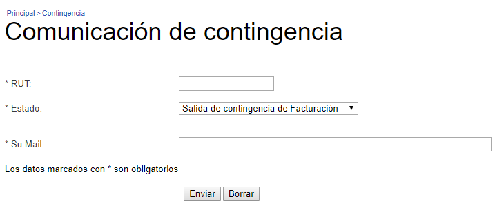

Paso 3: Después de superar el problema donde la empresa no tenía acceso a MVD Factura  para hacer la emisión, es necesario informar para DGI que fue superada la contingencia realizando una acción similar el paso 1. Solo que se deberá indicar en el estado Salida de Contingencia.

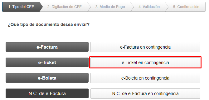

IMPORTANTE: Es importante tener claro que en los casos de comprobantes de contingencia, cuando se emite el comprobante en MVD Factura hay que informar el tipo del CFE correspondiente de contingencia y no el tipo original.
Ejemplo, la empresa hace una emisión de un comprobante de contingencia con un pre impreso para un consumidor final.
Después es necesario emitir electrónicamente ese comprobante en MVD Factura con el tipo "E-ticket en contingencia" y no con el tipo "E-ticket" que es hecho normalmente:
