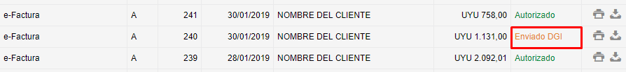

Emití un CFE que quedó en el estado Enviado a DGI y no quedó Autorizado como los demás, ¿Qué debo hacer?
Estado CFE / DGI

Para liberarlo, desde la pantalla inicial, identificamos el CFE bloqueado y le hacemos clic:

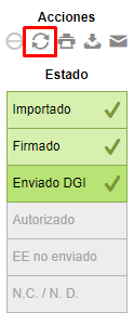

Nos mostrará la pantalla del Detalles del CFE, debemos desplazarnos hacia abajo y a la izquierda visualizaremos los detalles del Estado.
Para liberar el CFE, debemos hacer clic en el pictograma Actualizar estado:
