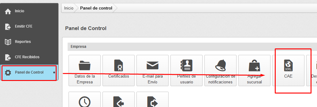

Una vez ingresamos al facturador debemos dirigirnos a Panel de Control > CAE:

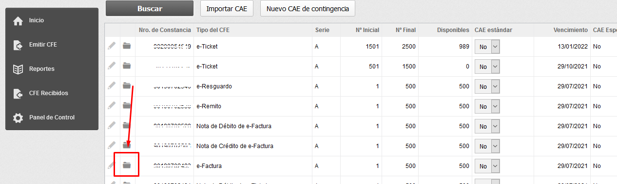

En la nueva ventana pulsamos Vincular a otras sucursales a la izquierda de la línea correspondiente al CAE que necesitemos corregir. Siguiendo el ejemplo elegiremos la línea correspondiente a e-Factura.

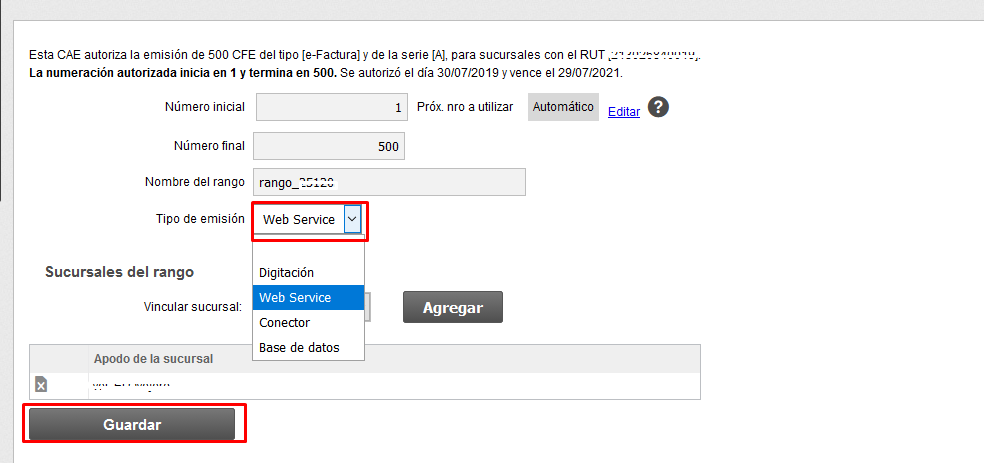

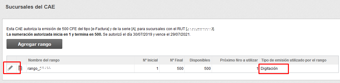

A continuación, verificaremos el Tipo de Emisión cargado. Para que podamos emitir comprobantes desde MVD Gestiona, el mismo debe ser Web Service. De figurar otro tipo de emisión pulsaremos Editar a la izquierda de la línea correspondiente al rango:
Por último, seleccionamos el Tipo de emisión correcto y pulsamos Guardar.
Luego de realizar estos pasos deberíamos poder Validar el comprobante de forma correcta desde MVD Gestiona.
