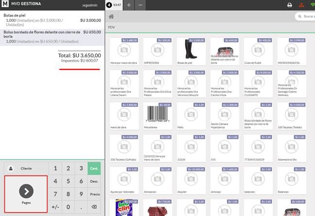

A-      Crear el pedido como habitualmente y pulsar sobre Pagos:

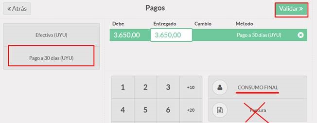

B-      Seleccionar el método de pago y el cliente correspondiente. Pulsar sobre Validar sin marcar la opción Factura:

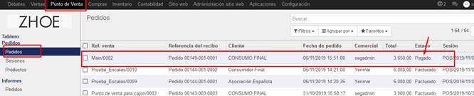

C-      Salir de la sesión del punto de venta e ingresan en Punto de Venta > Pedidos. Allí se puede ver el último pedido cargado con estado Pagado. Seleccionar el mismo:

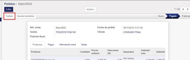

H-    De nuevo en el pedido se podrá seleccionar Factura para crear la factura correspondiente al mismo:

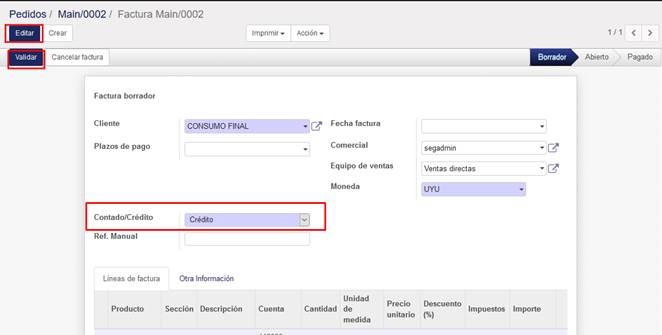

I-      En la nueva ventana pulsan sobre Editar y cargar la forma de pago para la factura. Luego pulsar Validar para emitir la misma y poder imprimirla si lo desean:
J-       Una vez validada la factura podrán dejar el pago pendiente y registrarlo cuando el cliente abone el mismo, pulsando sobre Registrar pagos. Pueden llegar a la factura desde el menú Contabilidad > Facturas de cliente.
