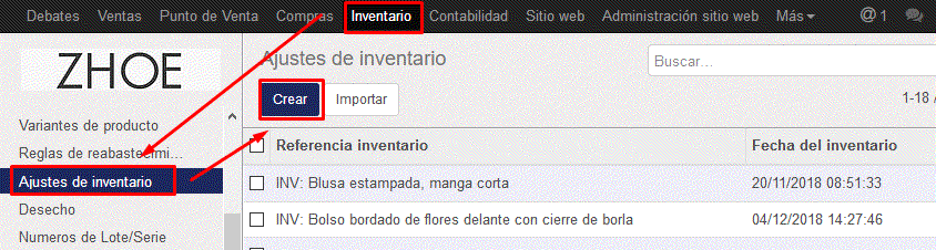

Los ajustes de inventario permiten modificar el stock de uno o más productos de forma manual. Para crear un nuevo ajuste debes ingresar en Inventario > Ajustes de inventario > Crear:

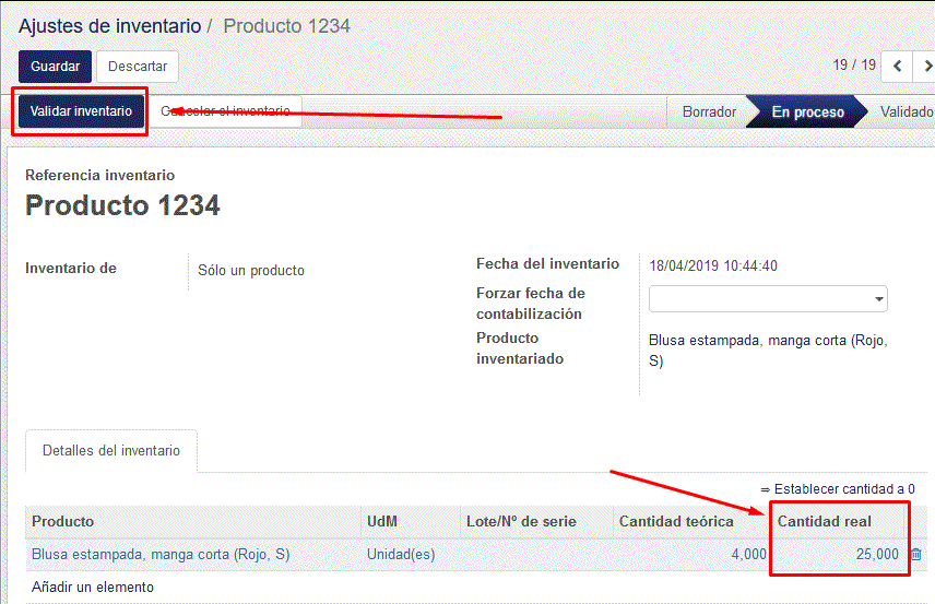

En la nueva ventana, debes asignar la cantidad real de productos que existe actualmente en stock y pulsar sobre Validar Inventario:
NOTA: Hasta que no valides el inventario no se plicarán los cambios en el stock.

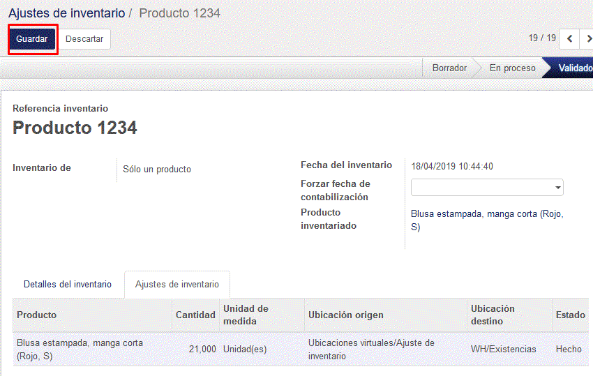

Una vez validado simplemente pulsa Guardar.
