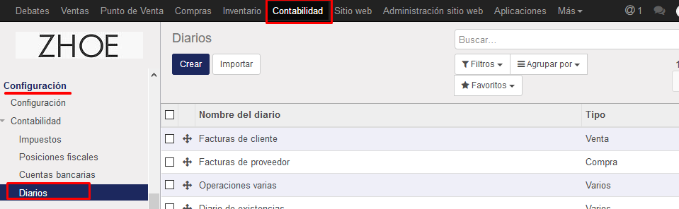

Para crear un nuevo diario de pago ingresamos en Contabilidad > Configuración > Contabilidad > Diarios y pulsamos Crear
