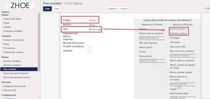

Al seleccionar una cuenta, es posible conocer su tipo. Cualquier cambio de tipo de cuenta afectará sobre los Estados Financieros:

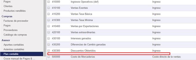

Se recomienda crear una cuenta partiendo de la cuenta anterior a la que desea ser incorporada en el plan contable, así podrá mantenerse el código contable en orden:

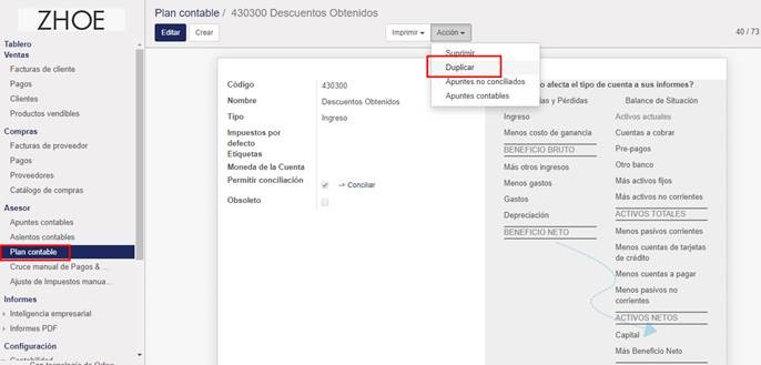

Si se desea crear una cuenta adicional de ingreso, como “otros descuentos especiales obtenidos”, se recomienda ingresar en la cuenta “Descuentos Obtenidos” y duplicar la misma:

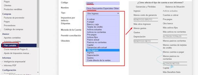

Al duplicar la cuenta, habría que cambiar el código al siguiente número que aplique (en este caso 430400), cambiar el nombre y elegir el tipo correspondiente:

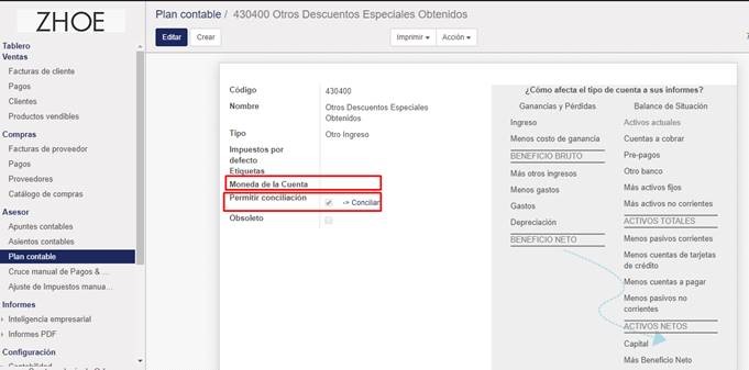

Una vez confirmada la cuenta, restaría establecer una moneda (en caso de que la cuenta se defina para gestionar movimientos en una única moneda, distinta a la moneda base de la compañía). Si la cuenta tiene una moneda definida dólares por ejemplo, no se podrán ingresar registros en una moneda distinta.
Si no se elige ninguna moneda, el sistema mostrará todos los movimientos en la moneda base y cualquier registro en una moneda distinta realizará la conversión cambiaria en función al tipo de cambio previamente definido en el sistema:
Finalmente, la opción “Permitir Conciliación” se elige cuando se desea que la cuenta tenga la posibilidad de conciliar partidas como ocurre con las cuentas de registros bancarios.
