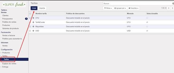

Para aplicar los tiempos límite o el descuento de temporada, utilice las listas de precios.
Las listas de precios se pueden editar desde el Módulo de Ventas -> Configuración -> Tarifas:

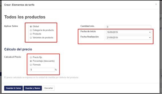

Es posible crear distintas Lista de precios, incluso para la Tienda en Línea o para el Punto de Venta. Cada lista de precios puede contener varios elementos con diferentes precios y diferentes fechas. Puede estar hecho para todos los productos o para cada uno en específico.

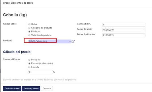

Se puede elegir aplicar para todos los productos del 16 a 21 de septiembre por ejemplo un 5% de descuentos por una promoción especial, o se podría elegir para algún producto de temporada también:
Después de guardar y cerrar, la lista de precios está lista para ser usada.

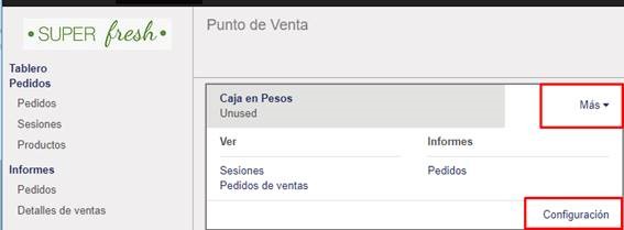

Una vez creada la tarifa, si se desea agregarla al Punto de Venta, es necesario dirigirse al Módulo de Punto Venta -> Tablero, elegir la caja en uso y selección en Más la opción Configuración:

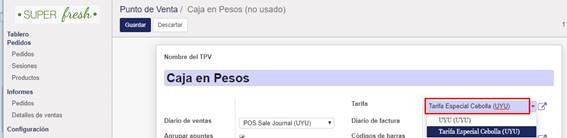

Al ingresar allí, elegirías la nueva tarifa a usar durante esa semana:
Y al iniciar la sesión, los productos afectados con el descuento ya estarían disponibles para vender con el precio de temporada.
