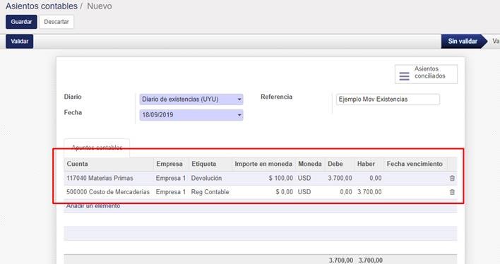

Para completar el asiento será necesario agregar una fila por cada afectación a cuenta.
En este ejemplo, la primera cuenta elegida es Materias Primas ya que se devolverán productos. En el caso de que fuese necesario crear una cuenta, tomar en cuenta la estructura del Plan Contable.
La elección de alguna Empresa es opcional, en este caso se elegirá ya que es una devolución.
La etiqueta es un dato fundamental que facilitará el contador a conocer el tipo de transacción:
En caso de que el registro sea en una moneda distinta a la moneda base de la compañía, se requiere que se identifique el monto en el campo “Importe en moneda” y seleccionar la moneda asociada al importe recibido. Luego se debe agregar la conversión en la moneda de la compañía, siendo en el ejemplo pesos uruguayos. Si el monto a registrar es en la misma moneda de la compañía no es necesario completar los campos “Importe en moneda” y “moneda”.
En la siguiente línea se agrega la contrapartida del registro en la columna correspondiente.
Si se desea agregar más de un apunte por asiento, es posible agregar nuevas líneas con su correspondiente contrapartida. No será posible registrar asientos descuadrados de forma manual.

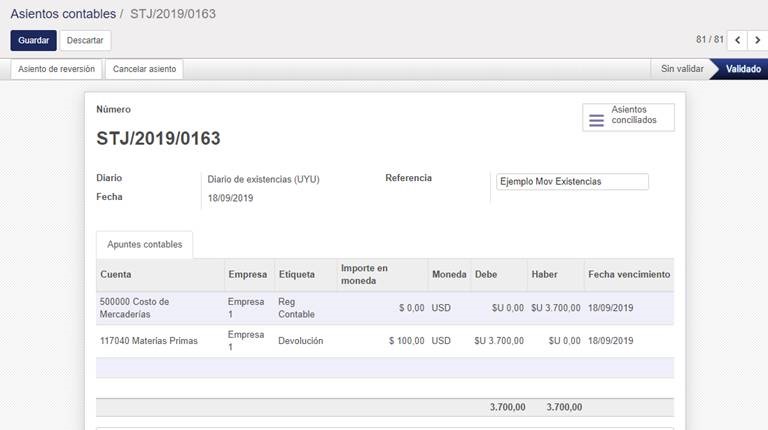

Una vez que esté completado el asiento, seleccionar el botón validar y quedará confirmado:
