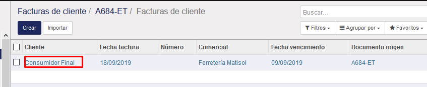

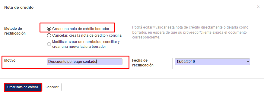

1. Ingresamos a la factura en cuestión y pulsamos sobre Nota de crédito. En la nueva ventana seleccionamos Crear nota de crédito borrador, añadimos el motivo correspondiente y pulsamos sobre Crear nota de crédito.
2. A continuación seleccionamos la nota de crédito en estado borrador que nos generó para editarla:

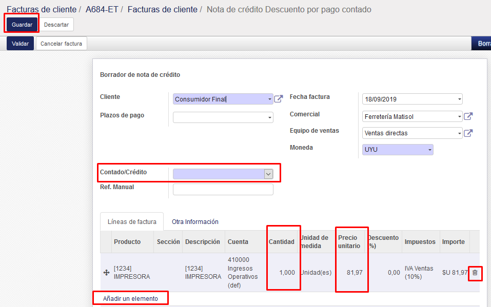

3. A continuación pulsamos Editar y podremos editar los proproductos pre-cargados en la nota de crédito, ya sea la cantidad o el precio, o bien eliminar uno o más productos de la lista. Una vez realizamos los cambios necesarios se deberá indicar la forma de pago Contado o Crédito para poder validar el comprobante.
