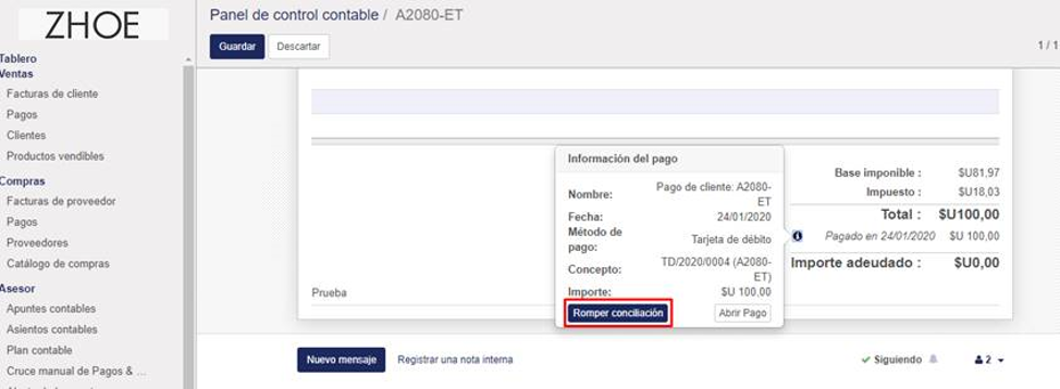

Los pagos asociados a una factura se pueden observar al final de la misma:
En caso de que el pago asociado haya sido una equivocación, lo primero es desasociar el mismo de la factura. Para ello hay que hacer clic en el botón Romper conciliación:

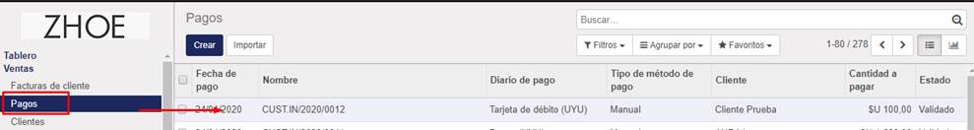

Una vez desvinculado el pago, para modificarlo hay que dirigirse a Contabilidad > Pagos y entrar en el mismo:

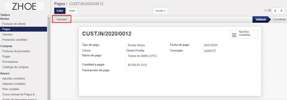

Al ingresar al pago, tendrá que seleccionar el botón Cancelar:

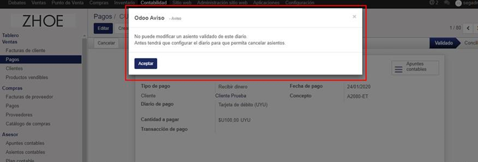

Si al momento de cancelar el pago, le muestra el siguiente aviso, solicite a ayuda@mvdgestiona.uy los permisos de cancelación correspondientes:

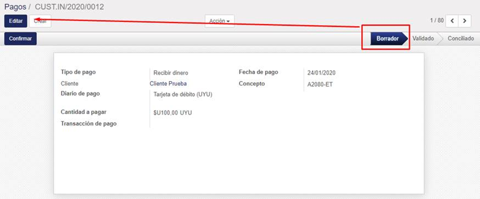

Una vez pueda ser cancelado el pago, el mismo quedará en estado Borrador y podrá Editarlo:

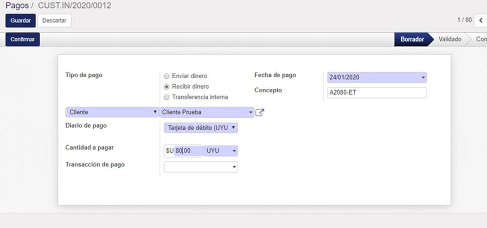

La edición del pago puede realizarse incluso asignando otra empresa, otro diario o monto:

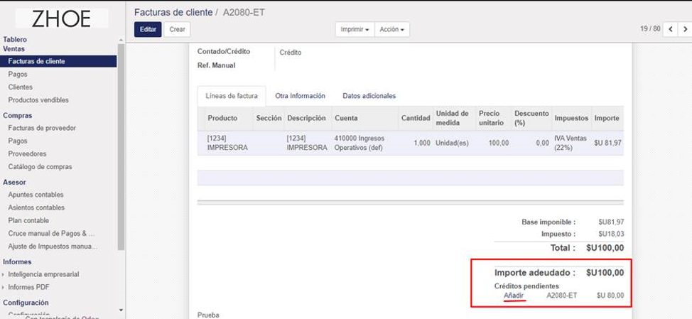

Una vez confirmado el cambio, si se desea asociar el pago a alguna factura, es posible hacerlo añadiéndolo en las facturas que tengan importes impagos:
