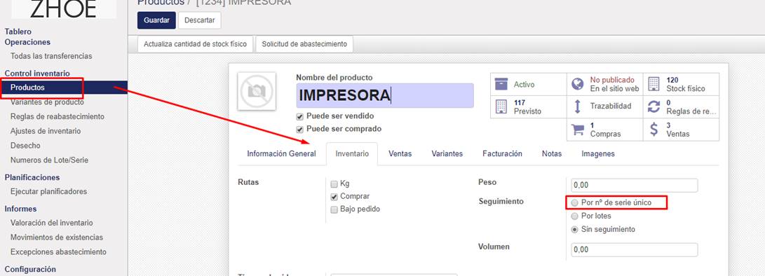

1.       Crear el producto y definir en su ficha Pestaña de Inventario > Seguimiento, elegir “Por nº de serie único”:

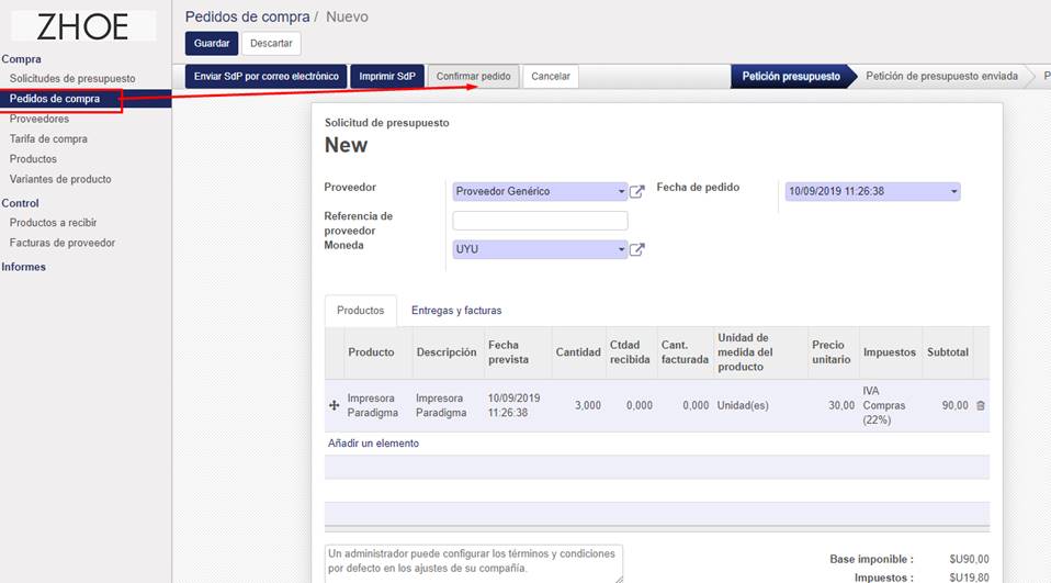

2.       Dar ingreso de mercadería desde un Pedido de Compra desde el módulo de Compras > Pedido de Compra:

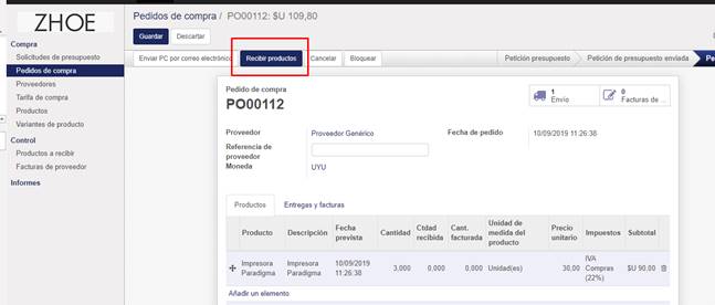

3.       Luego de Confirmar el pedido, es posible registrar la factura o recibir la mercadería. Para este ejemplo, seleccionar el botón recibir productos:

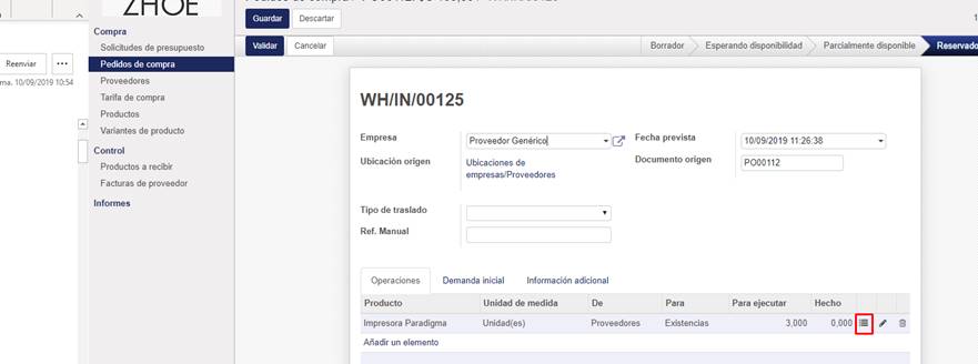

4.       Al seleccionar el botón se ingresa al registro de la recepción de la mercadería. Tildar “Editar” y luego dirigirse a la carga de las series que ingresan en el botón ubicado al lado de las cantidades a recibir:

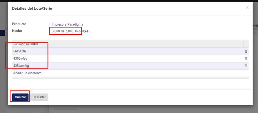

5.       Una vez agregadas las series, proceder a guardar:

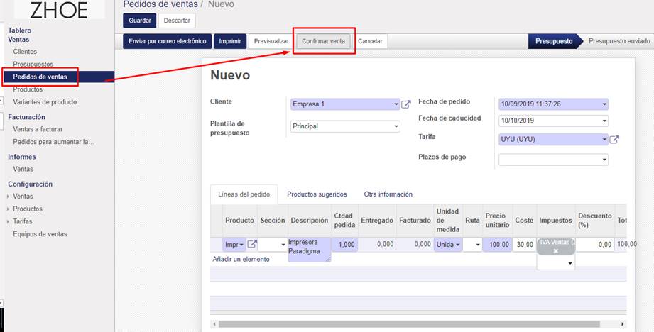

6.       Luego de guardar, validar la recepción de la mercadería y dirigirse al módulo de Venta > Pedido de Venta para registrar una venta:

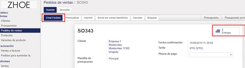

7.       Al ser confirmada, es posible crear la factura antes de entregar la mercadería o entregarla primero. En este caso se entregará antes de facturarla y se generará un e-Remito:

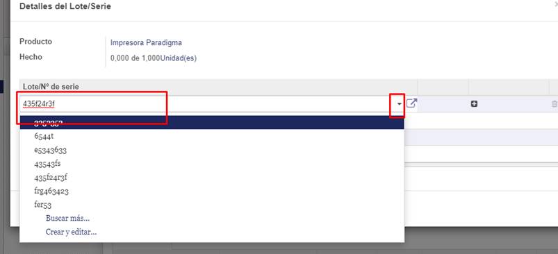

8.       Al seleccionar el botón entrega, seleccionar editar, elegir en Tipo de traslado “Venta” y seleccionar nuevamente el botón ubicado al lado de las cantidades a entregar en este caso para indicar la serie a entregar. Se podrá elegir seleccionando la línea de las series entre todas las series disponibles:

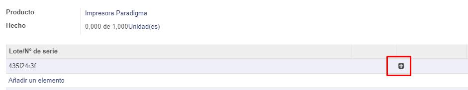

9.       Una vez elegida la serie, tildar el botón “+” para asociarlo a la entrega:

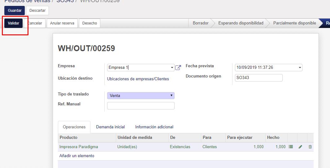

10.   Al seleccionarlo, tildar el botón validar y será generado el e-Remito:
