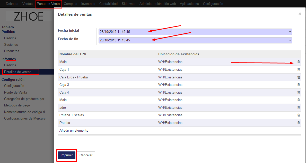

Los pedidos realzados desde el punto de venta podrás visualizarlos desde Punto de venta > Informes > Detalles de venta. Allí deberán seleccionar las fechas para las cuales desean emitir el reporte. Pulsando sobre el ícono de Papelera ubicado a la derecha de cada punto de venta podrán eliminar los que no deseen visualizar en reporte.

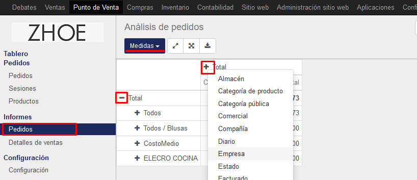

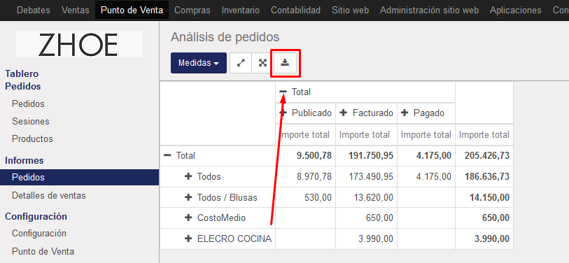

También se puede optar por la opción Punto de venta > Informes > Pedidos donde, utilizando las medidas y los filtros (signo de + y – ubicados a la izquierda de Total) pueden generar el reporte según sus preferencias:
El ícono Descargar permite exportar el informe en un documento Excel:

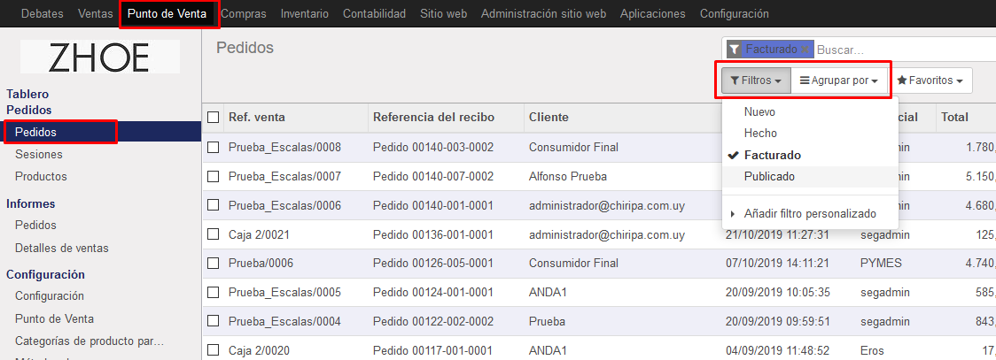

Por último, se podrá exportar el listado de los pedidos realizados desde el menú Punto de venta > Pedidos > Pedidos. Esta opción no está pensada específicamente para la realización de reportes, pero igualmente puede ser de ayuda:

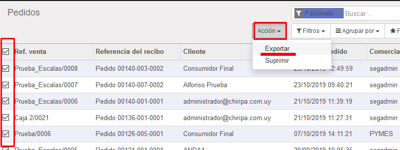

Podemos utilizar los Filtros y la opción Agrupar por para ordenar la información que queremos exportar en el reporte. Para exportar la información, simplemente seleccionamos las líneas que deseamos y pulsamos sobre Acción > Exportar:

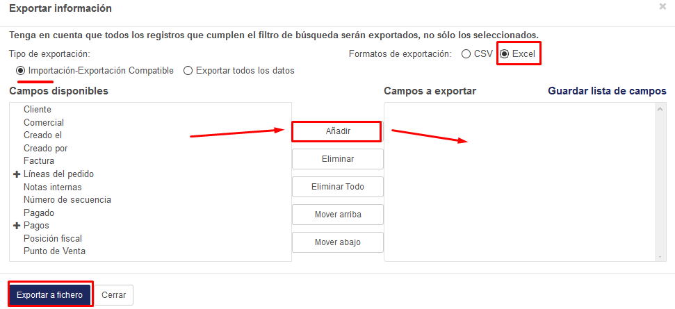

En el siguiente paso debemos seleccionar el formato de exportación Excel e indicar los campos a exportar seleccionando cada uno de ellos y pulsando sobre Añadir. Por último, pulsamos sobre Exportar para descargar el reporte:
