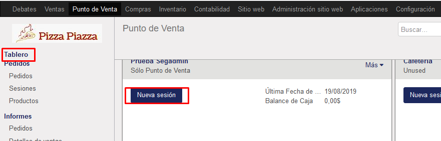

Una vez habilitada esta opción, ingresamos al punto de venta desde Tablero > Iniciar Sesión:

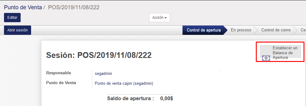

Nos habilitará una nueva pantalla donde podremos cargar el monto de apertura pulsando sobre Establecer balance de apertura:

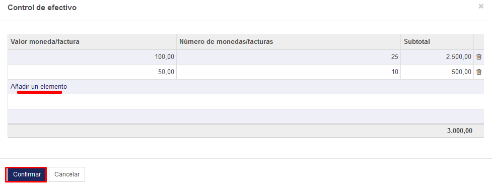

A continuación, deberemos indicar el monto de cada moneda que ingresemos y la cantidad. El sistema calculará automáticamente el total en cada caso. Pulsamos Confirmar para finalizar el balance:

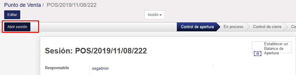

Por último, podremos Abrir sesión para ingresar al punto de venta como habitualmente:
