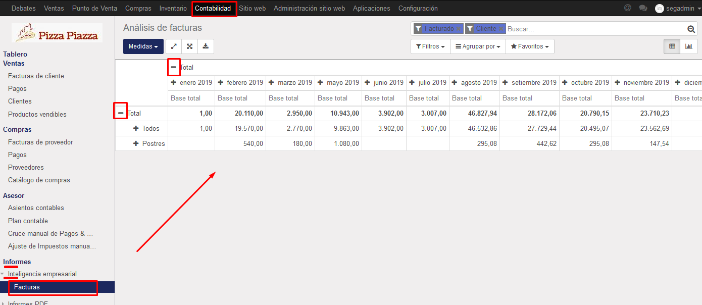

Para visualizar este reporte ingresamos en Contabilidad > Informes > Inteligencia empresarial > Facturas. Veremos una pantalla similar a la siguiente:

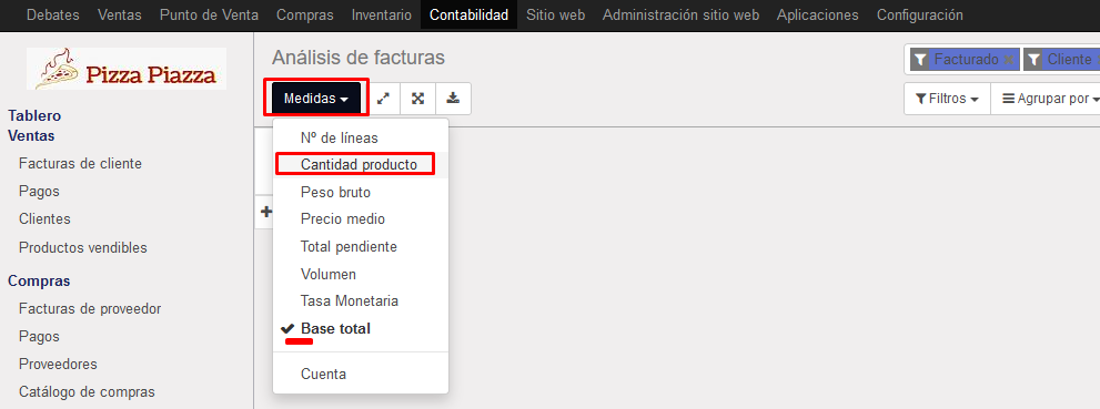

Pulsando sobre los símbolos de menos a la izquierda de la palabra Total en cada caso podremos quitar los filtros por defecto y dejar el reporte en cero para comenzar a trabajar. Pulsamos sobre Medidas para elegir la información que queremos visualizar, en este caso, Cantidad de producto:

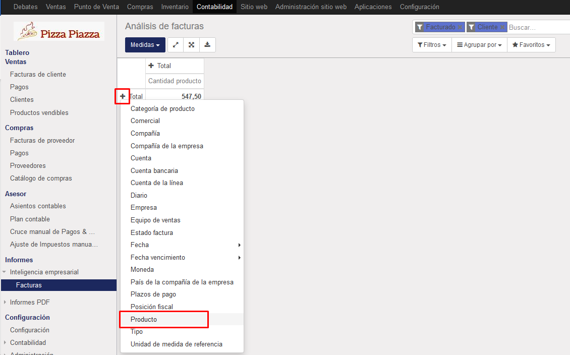

Luego pulsamos nuevamente sobre Medidas > Base total para quitar dicha información que es la que muestra por defecto. Pulsando sobre el símbolo de más a la izquierda de Total podremos filtrar en primer lugar por Producto:

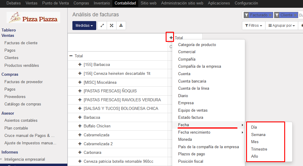

Luego hacemos lo mismo con el segundo Total para filtrar por período de tiempo. Podemos elegir día, semana, mes, trimestre o año:

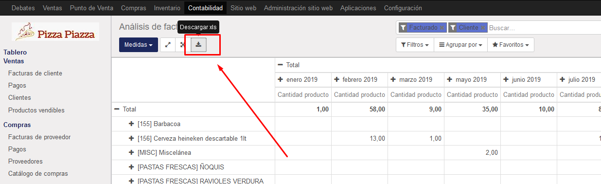

A continuación, obtendremos el listado de número de cantidad vendida por producto y período seleccionado:
Podemos descargar el mismo si lo deseamos pulsando sobre Descargar XLS.
