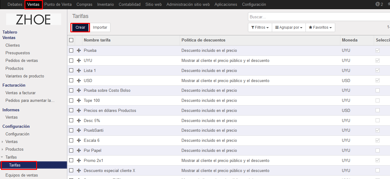

Para la creación de la tarifa nos dirigimos a Ventas > Configuración > Tarifas y pulsamos Crear:

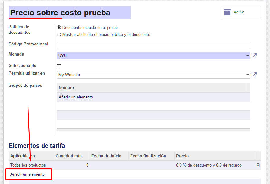

A continuación, indicamos el nombre de la tarifa y seleccionamos debajo la opción Añadir un elemento para cargar el detalle de la tarifa:

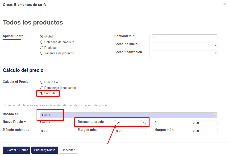

En la nueva ventana seleccionamos sobre qué productos se va a aplicar la tarifa (puede ser global, o aplicarse solo a alguna categoría o producto). En el campo Cálculo de precio elegimos Fórmula y debajo indicamos que se basará en el Coste. En el campo descuento, indicamos el porcentaje que se realizará sobre el costo agregándole un símbolo se menos (-) adelante, para que sea tomado como un recargo.

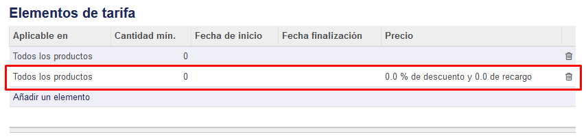

Pulsamos Guardar y cerrar para volver a la pantalla anterior. En el campo Elementos de la tarifa debemos verificar que quede en primer lugar la condición agregada y en segundo lugar la que ya venía por defecto. Podemos arrastrarla con el mouse hacia abajo:

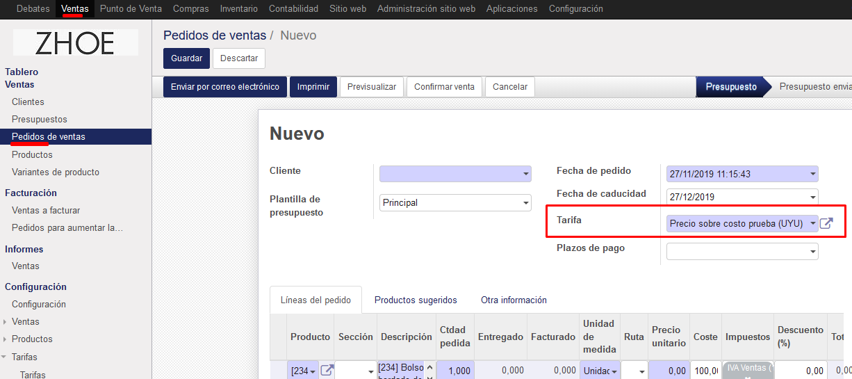

Ingresamos en Ventas > Pedidos de ventas y pulsamos Crear. Seleccionamos el cliente y la tarifa correspondiente en el campo Tarifa. La misma se aplicará a los productos que carguemos a continuación.

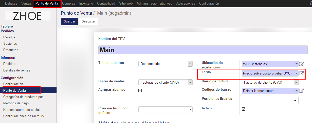

Para aplicar una tarifa a mi punto de venta debemos ingresar en Punto de venta > Configuración > Punto de venta y seleccionar la caja correspondiente. Pulsamos editar y seleccionamos la tarifa correspondiente en el campo Tarifa. La misma se aplicará a las ventas realizadas desde dicha caja.
