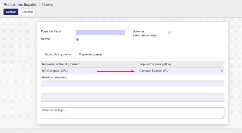

Sin embargo, si se requiere definir un impuesto distinto para un cliente o proveedor (por ejemplo, por ubicarse en el exterior las compras que realizo a un proveedor siempre son exentas de IVA), esto es posible aplicarlo utilizando las posiciones fiscales:

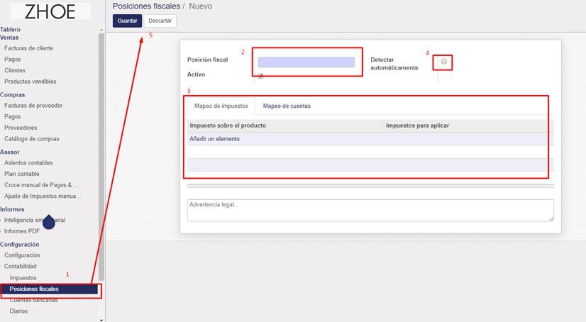

1. Para registrar una posición fiscal, dirigirse al módulo de Contabilidad -> Configuración -> Contabilidad -> Posiciones Fiscales -> Crear.
2. Definir el nombre: este puede asociarse por ubicación (por ejemplo: clientes o proveedores de la Unión Europea) o por zonas especial (Zonamérica).
3. Agregar los impuestos que serían distintos a los predeterminados en los productos. Por ejemplo, para todos los productos que tengan por defecto IVA Compras 22% para quienes tengan esta Posición Fiscal se le habilitará por defecto Compras Exentos de IVA. Allí se podrán agregar todas las líneas que se desee.

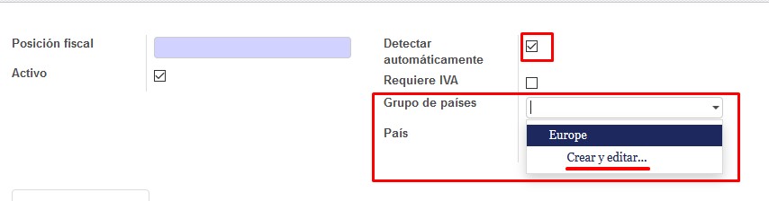

4. En el caso que esta Posición Fiscal esté asociada a algún país o grupo de países, se puede habilitar el botón “Detectar Automáticamente”. Allí se seleccionan el/los países involucrados y cuando se cree un Cliente o Proveedor y se seleccione en la ficha que es de alguno de esos países, el sistema tomará esta posición fiscal sin necesidad de agregarla a la ficha del cliente o proveedor.
5. Una vez finalizados los pasos guardar.

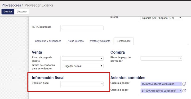

6. En caso de no haberse elegido “Detectar automáticamente”, esta posición fiscal tendría que agregarse en la ficha del cliente o proveedor en la pestaña Contabilidad -> Información Fiscal -> Posición Fiscal.
