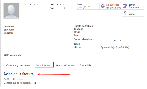

Necesito añadirle un aviso a algunos clientes que se visualice al momento de cargarles una venta. ¿Cómo hago?
Deudores / Clientes Especiales / Cuenta Corriente
En 25/6/19 20:16
Para cargar este tipo de avisos, lo primero que se debe realizar es solicitar a ayuda@mvdgestiona.uy que habilite la sección Notas Internas en la ficha de clientes, si aún no les figura la misma.
Una vez tengan habilitada dicha opción, ingresando a cualquiera de los clientes, en la solapa Notas Internas > Aviso en la factura, podrán seleccionar el tipo de mensaje a cargar y el contenido de este.

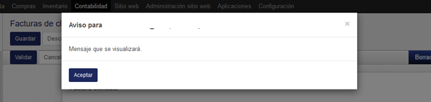

El texto cargado se mostrará en el momento de creación de la factura, cuando se seleccione el cliente en cuestión.
