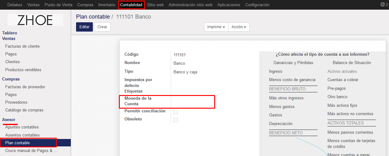

Para verificar la moneda asociada a una cuenta debemos ingresar en Contabilidad > Asesor > Plan contable y seleccionar la cuenta correspondiente:
Pulsando sobre Editar podremos modificar la información de esta. Recordamos que estos cambios afectarán directamente el Plan contable de la empresa, por lo que recomendamos no realizar modificaciones sin asesoramiento de su contador de referencia.

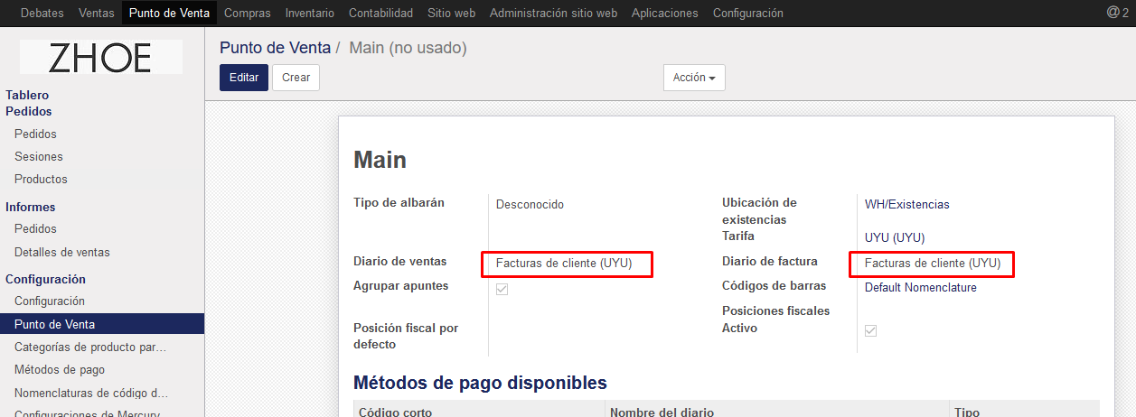

Si el aviso surgió al momento de validar un pedido desde el punto de venta debemos revisar en primer lugar el Diario asociado a dicha caja. Para esto ingresamos en Punto de venta > Configuración > Punto de venta y seleccionamos la caja sobre la cual nos surgió el error.

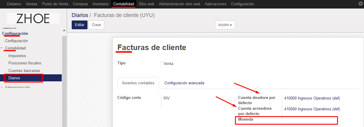

Allí podremos ver los Diarios asociados a dicho punto de venta. Para verificar las cuentas asociadas a dicho diario ingresamos en el menú de Contabilidad > Configuración > Contabilidad > Diarios y seleccionamos la línea correspondiente:
Debemos verificar la moneda asignada al diario (si es igual a la moneda base recomendamos no asignarle ninguna) y las cuentas, de la misma forma que se indicó anteriormente.

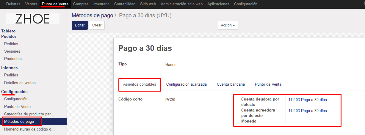

Por otro lado, también será necesario verificar las cuentas asociadas a los diferentes métodos de pago asociados al punto de venta. Para esto ingresamos en Punto de venta > Configuración > Métodos de pago:
Cada método de pago tendrá una cuenta deudora y acreedora por defecto que deberá encontrarse en la moneda correcta (si es igual a la moneda base recomendamos no asignarle ninguna).
A su vez, si el Tipo del método de pago es Efectivo, en la solapa Configuración Avanzada podría tener asignada una cuenta de beneficios y otra de pérdidas.

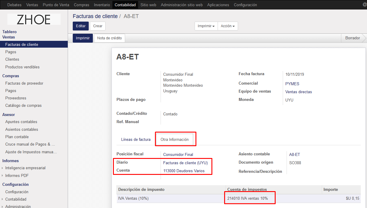

Si el error se presenta al intentar validar una factura debemos ingresar en la solapa Otra información (dentro de la misma factura) y podremos verificar allí el Diario sobre el cual se registrará la misma, la Cuenta y también la Cuenta de impuestos asociada:
Debemos verificar igual que se detalló en el punto de venta, la moneda asociada a cada una (si es igual a la moneda base recomendamos no asignarle ninguna).
