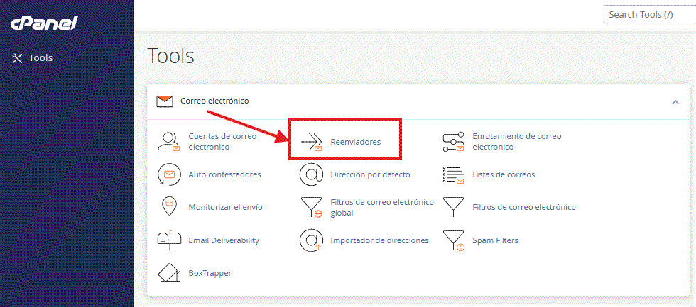

Una vez ingresamos en cPanel, podremos encontrar la opción CORREO ELECTRÓNICO – Reenviadores.

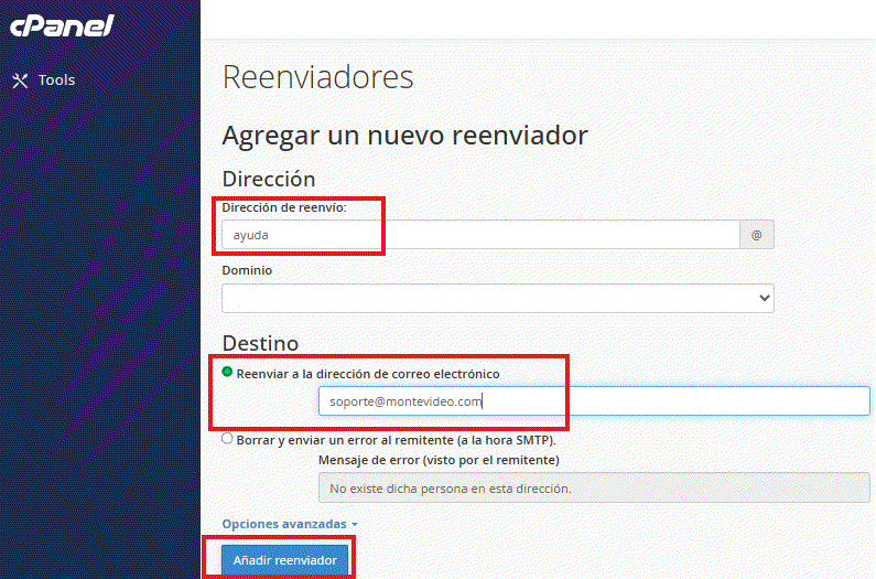

Para crear un nuevo reenviador simplemente debemos cliquear sobre la opción Añadir Reenviador – que encontraremos en dentro de la opción - Crear un reenviador de cuentas de correo electrónico
En la ventana siguiente simplemente agregaremos
  •       En la parte superior la dirección sobre la cuál queremos que se aplique la regla de reenvío.
  •       En la parte inferior el destino al que deseamos se reenvíen los mail recibidos.
Luego le indicará a la opción Añadir reenviador y el mismo quedará operativo
