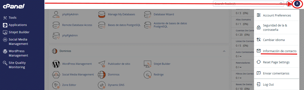

¿Cuál puede ser la causa de que el sistema no me alerte sobre límites del hosting? ¿Puedo usar más de una casilla para que me avisen si me quedo sin espacio en el hosting o banda ancha mensual? ¿Puedo configurar el sistema para recibir una alerta cada vez que alguien entre en cPanel con los datos de usuario del mismo?
En 26/2/22 18:19
Una opción importante a tener en cuenta en cPanel, es que tiene la capacidad de darnos avisos mediante correos electrónicos de algunos posibles inconvenientes que se estén dando o que se puedan dar en breve si no llevamos acabo alguna acción.
Puede el sistema por ejemplo, enviarnos un aviso en el momento en que nos estemos quedando sin espacio en disco para el hosting, o estemos llegando al límite de tráfico mensual contratado, o así mismo, nos puede dar aviso si alguien se ingresa al sistema con nuestra cuenta.
Estas opciones se configurarán ingresando en la cinta de opciones superior derecha, donde figura el nombre de usuario de acceso al sistema. Aquí elegiremos la opción "Información de contacto"
Encontraremos dos campos en los que podemos cargar las casillas de correo a las que deseamos que les lleguen los avisos en cuestión (se puede dejar una única casilla)
Una vez cargadas las mismas, podremos elegir debajo qué alertas deseamos que el sistema nos envíe mediante un correo electrónico a estas cuentas y luego simplemente le indicamos a la opción Guardar
