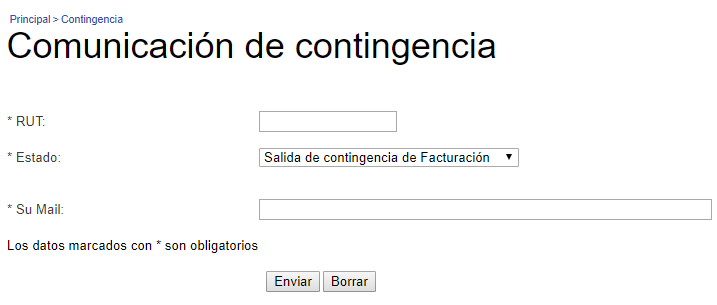

Paso 1: Cuando el emisor comience a operar en contingencia, deberá comunicarle a DGI utilizando el formulario Comunicación de Contingencia disponible en el portal de e-Factura / Contingencia
Paso 2: Hecho eso la empresa ya puede empezar la emisión en contingencia a través de los preimpresos.
Paso 3: Una vez que la empresa vuelva utilizar MVD Gestiona para hacer la emisión, es necesario informar para DGI que fue superada la contingencia realizando una acción similar el paso 1. Solo que se deberá indicar en el estado Salida de Contingencia.

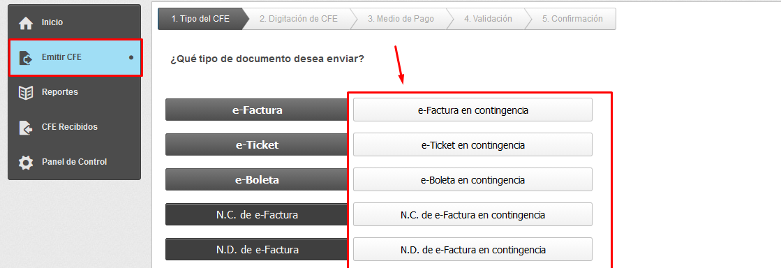

Seleccionamos Emitir CFE y elegimos la opción correspondiente al comprobante a emitir de la lista de contingencia:
En la primera pantalla debemos completar la serie y el número del CFE que se indica en el documento preimpreso:

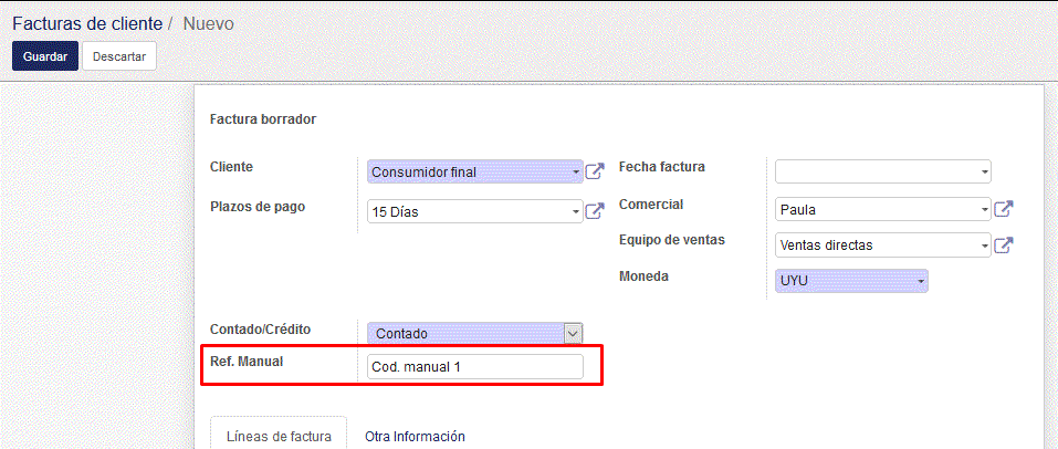

• Registrar el comprobante con referencia manual desde MVD Gestiona (Si cuenta con Punto de venta saltar este paso y verificar los pasos para PDV más abajo)
Para que los movimientos se visualicen en el sistema contable, es necesario que sean reflejados en MVD Gestiona. Debido a que ya fueron emitidos desde el facturador, como comprobantes en contingencia, debemos asignarles a las facturas una referencia manual, para que no sean enviadas nuevamente a DGI.
Seguimos los mismos pasos que habitualmente para generar la factura, pero antes de validarla debemos completar el campo Ref. Manual. Recomendamos cargar en este campo la serie y número del comprobante preimpreso, a modo de poder identificar la misma.
Nota: las facturas con referencia manual no cuentan con una representación impresa, ya que la misma corresponde a al documento preimpreso que ya se le brindó al cliente y a DGI.

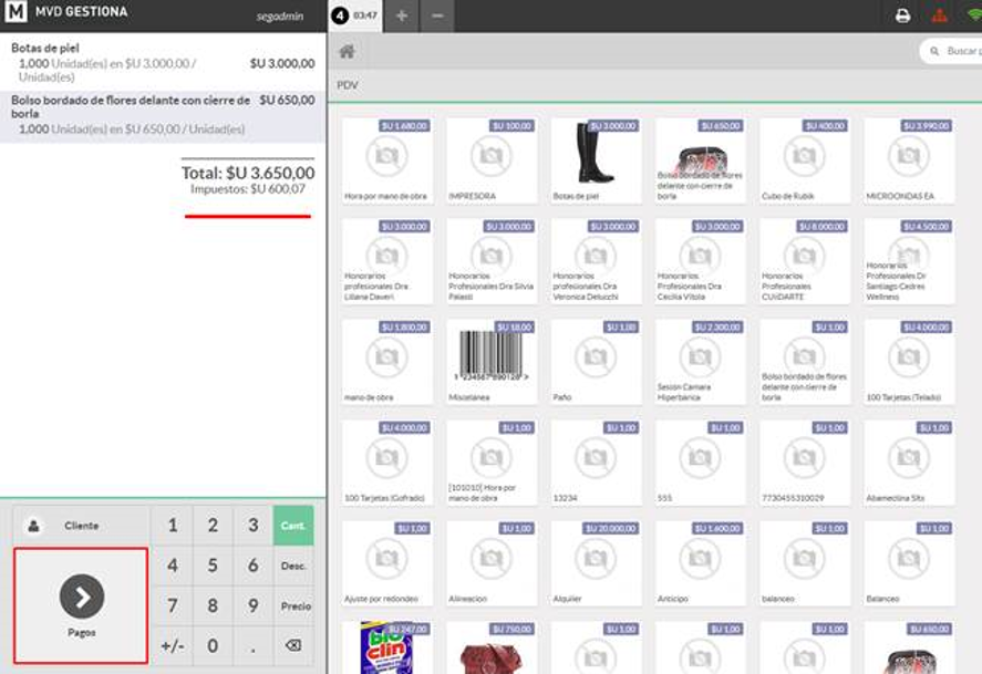

• Registrar el pedido y comprobante con referencia manual desde el Punto de venta
En primer lugar iniciaremos sesión en el punto de venta, creamos el pedido como habitualmente y pulsar sobre Pagos:

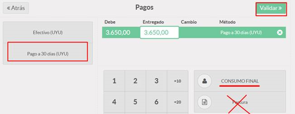

Seleccionamos el método de pago y el cliente correspondiente. Pulsamos sobre Validar sin marcar la opción Factura:

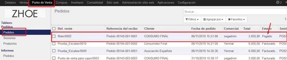

Esto emitirá el pedido, pero no la factura, que generaremos de forma manual. Para esto salimos de la sesión del punto de venta e ingresamos en Punto de Venta > Pedidos. Allí seleccionamos el último pedido cargado que aparecerá con estado Pagado.

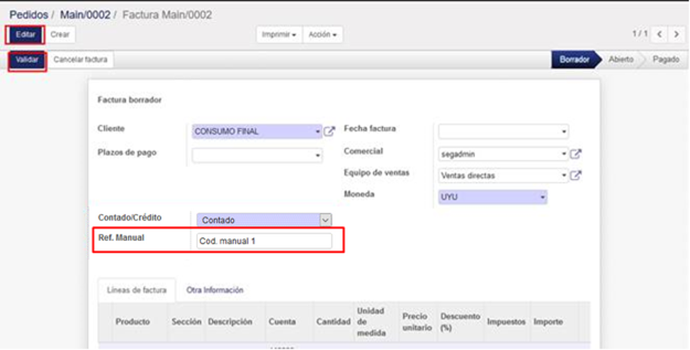

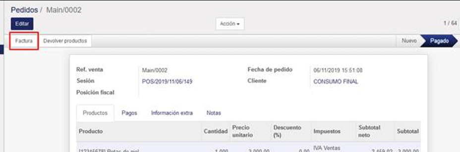

Dentro del pedido seleccionamos Factura para crear la factura correspondiente al pedido:
En la nueva ventana pulsamos sobre Editar y debemos completar el campo Ref. Manual. Recomendamos cargar en este campo la serie y número del comprobante preimpreso, a modo de poder identificar la misma. Luego pulsamos Validar para emitir la factura:
