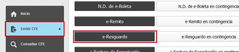

Para emitir resguardos como comprobantes fiscales, se debe crear el mismo desde el facturador directamente (cloud.mvdfactura.uy o https://nube.mvdfactura.uy, según el tipo de producto ), ingresando con los mismos datos que usan habitualmente y seleccionando la opción Emitir CFE del menú y luego e-Resguardo.
En el siguiente link se detallan los pasos completos para la creación del mismo: ¿Cómo creo un resguardo en el sistema?

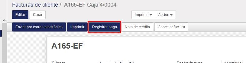

Para registrar los resguardos y retenciones a nivel contable en MVD Gestiona, podrán realizarlo en el momento de registrar los pagos de las facturas: Al momento de crear una factura (compra o venta), una vez validada la misma tienen la opción de Registrar pago:

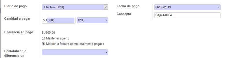

Pulsando allí, se puede indicar el monto que efectivamente se abonó de dicha factura, y si es menor al monto total, habilitará la opción de Marcar la factura como totalmente pagada. Seleccionando esta opción se podrá indicar la cuenta mediante la cual se contabilizará la diferencia.

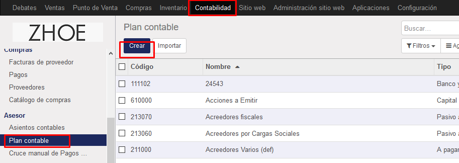

Pueden crear una cuenta en el sistema específicamente para cargar las retenciones y resguardos, o utilizar la que viene predefinida. Esto último es recomendable consultarlo con su contador/a de referencia. Para crear una nueva cuenta deben ingresar en Contabilidad > Plan Contable y pulsar Crear:
