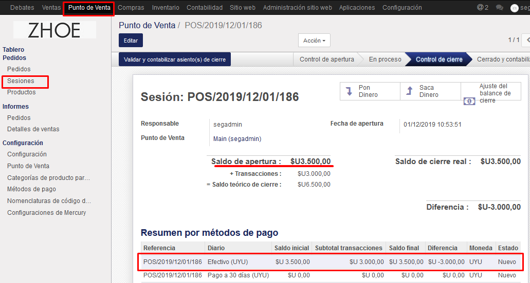

Todos los ingresos y egresos de dinero en la caja serán registrados a través del Diario de Efectivo configurado en los métodos de pago del punto de venta. Podemos visualizar los movimientos de efectivo que se fueron generando y los montos relativos de caja en Punto de venta > Sesiones ingresando a la sesión activa:

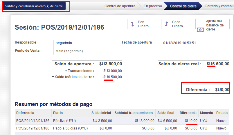

Para dejar el dinero en la caja y que quede disponible para la próxima sesión, debemos verificar el Saldo teórico de cierre y verificar si corresponde al efectivo real con el que contamos. Una vez realizadas las revisiones correspondientes pulsamos sobre Ajuste del balance de cierre:

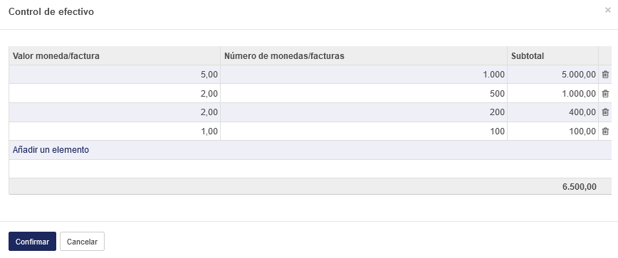

En la nueva ventana debemos indicar el detalle del efectivo con el que contamos en la caja. Completando cantidad y valor de la moneda, se calculará automáticamente el subtotal y total. En el ejemplo, contamos con 5 billetes de $1000, 2 de $500, 2 de $200 y 1 de $100:
Nota: No es obligatorio indicar exactamente el detalle de cada billete/moneda que tenga la caja, esto es simplemente una forma de trabajo. Opcionalmente podemos indicar que tenemos 1 sola moneda por el valor total de la caja ($6500 en el caso del ejemplo).
Si el monto teórico de cierre y el saldo real que acabamos de cargar coinciden, veremos en el detalle de la sesión que la diferencia será de $0. Podremos Validar y contabilizar asientos de cierre para dar por finalizada la sesión de la caja y el monto quedará disponible para la próxima sesión.

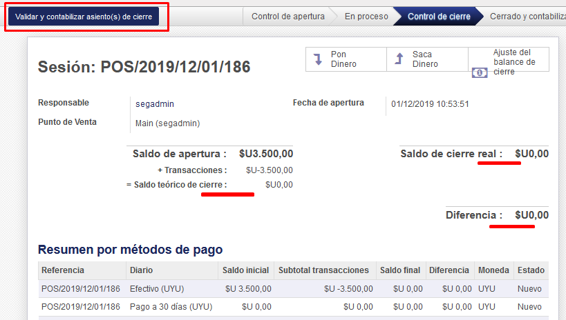

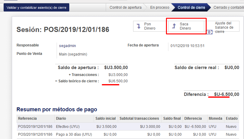

En el caso de que se desee dejar la caja en cero al cierre de la misma, simplemente verificamos que el Saldo teórico de cierre corresponda al efectivo real con el que contamos. Una vez realizadas las revisiones correspondientes pulsamos sobre Sacar dinero para sacar el efectivo de la caja.
Una vez los saldos queden en cero podremos Cerrar y contabilizar asientos de cierre:

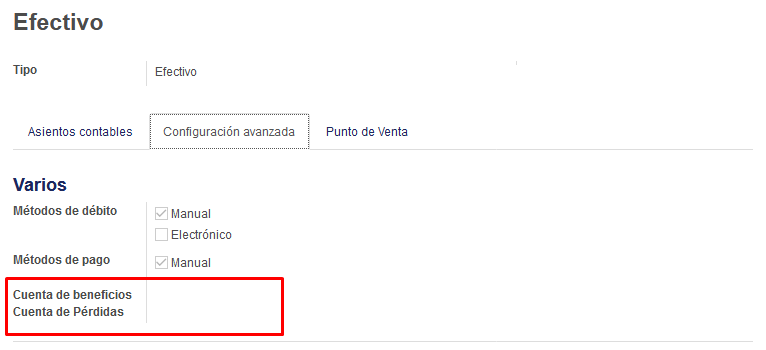

Puede suceder que el saldo teórico de cierre no concuerde con el saldo real. Si esto se debe a que faltó registrar algún movimiento, recomendamos corregir esto, ya sea registrando el movimiento o sacando/poniendo el dinero correspondiente al mismo en la caja. Si hubiera sido por un error en el cobro, la diferencia debería ingresarse en la cuenta de Ganancias o Pérdidas del Diario de Efectivo asignado a la caja. Es importante que esta cuenta esté configurada en Punto de venta > Métodos de pago, ingresando el método de pago correspondiente y luego en la solapa Configuración Avanzada:
