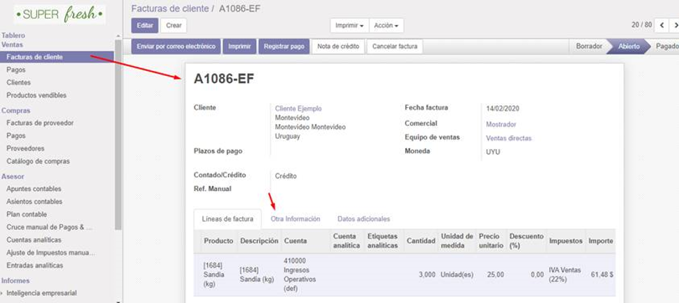

Para registrar el movimiento de stock, es necesario ir al pedido asociado a la factura a la cual se emitió la Nota de Crédito, dirigiéndose a Contabilidad -> Facturas de Cliente y seleccionar la factura:
Una vez en la factura, dirigirse a la pestaña “Otra Información” y allí copiar el número de pedido:

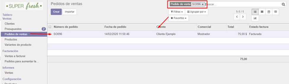

Habiendo copiado el número de pedido, dirigirse al módulo de Ventas -> Pedidos de ventas y en el buscador filtrar por Pedido de Venta: número de pedido:

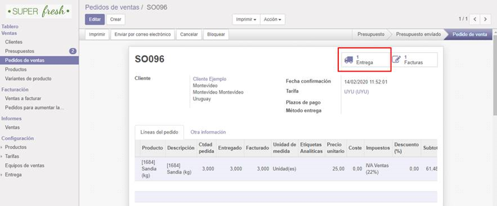

Al ingresar al pedido, seleccionar el botón de Entrega:

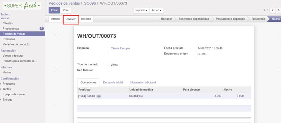

En entrega, seleccionar el botón Devolver:

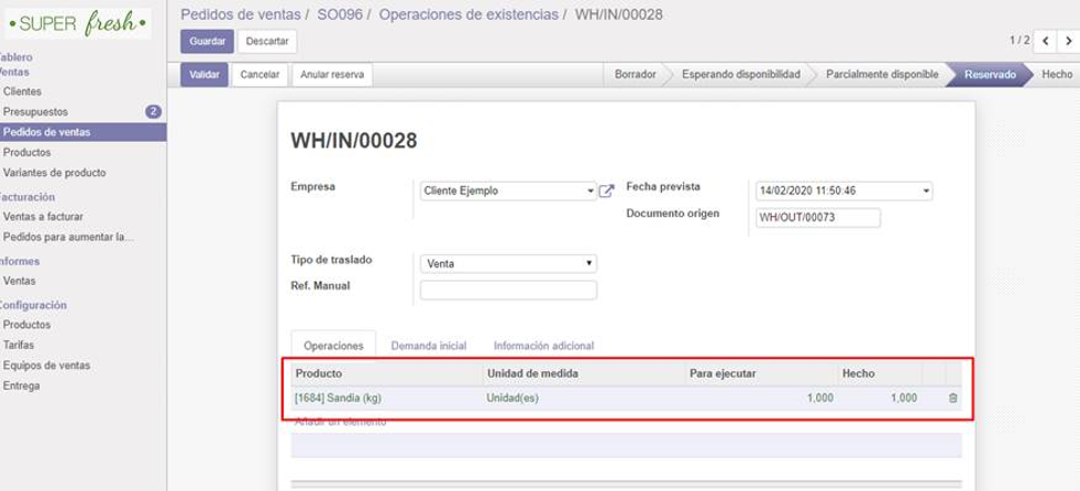

Y allí agregar la cantidad a devolver (previamente registrada en la Nota de Crédito):
Allí luego de validad, quedará la devolución reflejada en Inventario.
